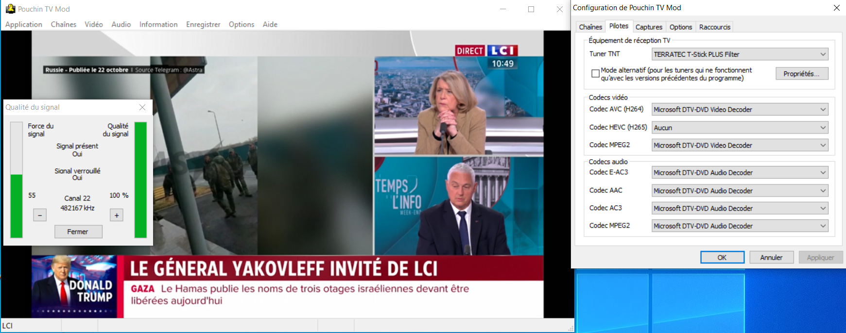

pour le premier test que je viens de faire avec ma clé Terratec USB Ran T Stick+, j'utilise les codecs windows par défaut et aucun soucis au zapping de chaines en clair du R3 vers des chaines d'autres multiplex, j'ai toujours la vidéo.

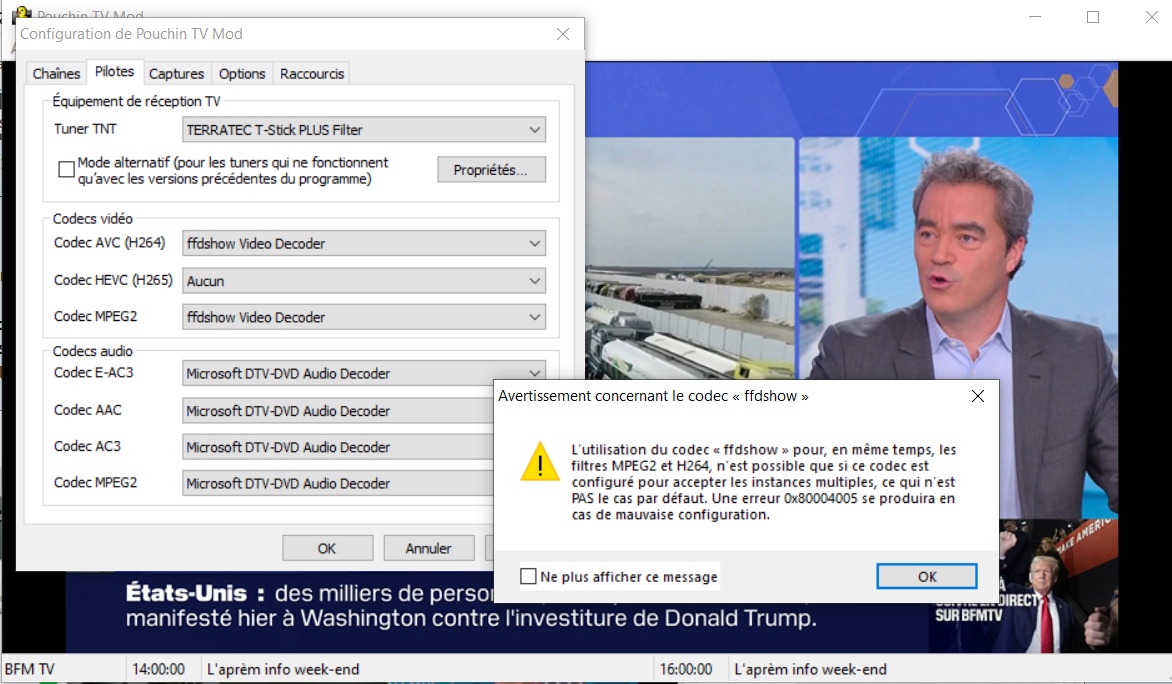

j'ai été un peu plus loin, j'ai pu reproduire ton probleme en mettant ffdshow dans les deux codecs MPEG4 video et MPEG2 video.
on a la video décodée en MEG2 mais pas en MPEG4 quand on démarre sur LCI
ou bien on a la video décodée en MPEG4 mais pas en MPEG2 quand on démarre sur autre chose que LCI.
voir le message d'avertissement de ffdshow. il faut le configurer en multi-instance.

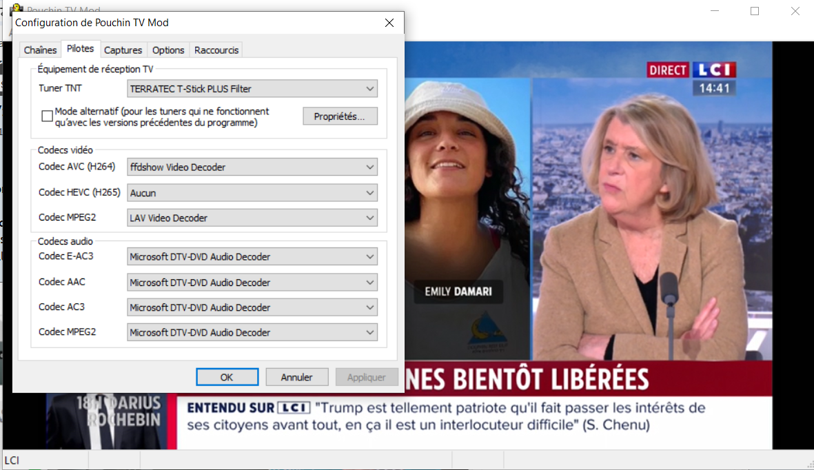

et on a le même soucis avec cette config ffdshow et LAV filters (79.2)
