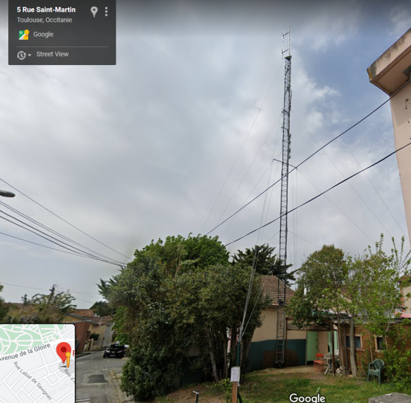

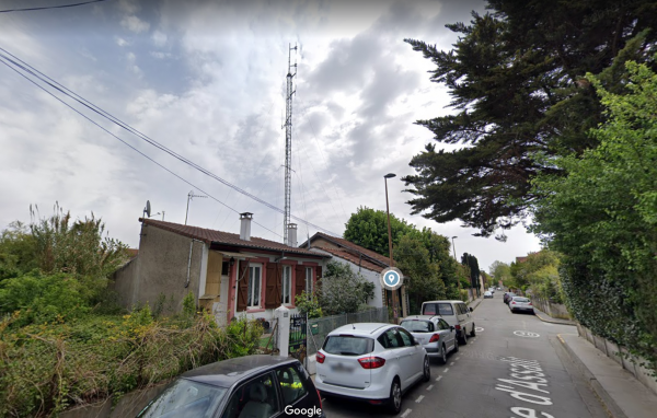

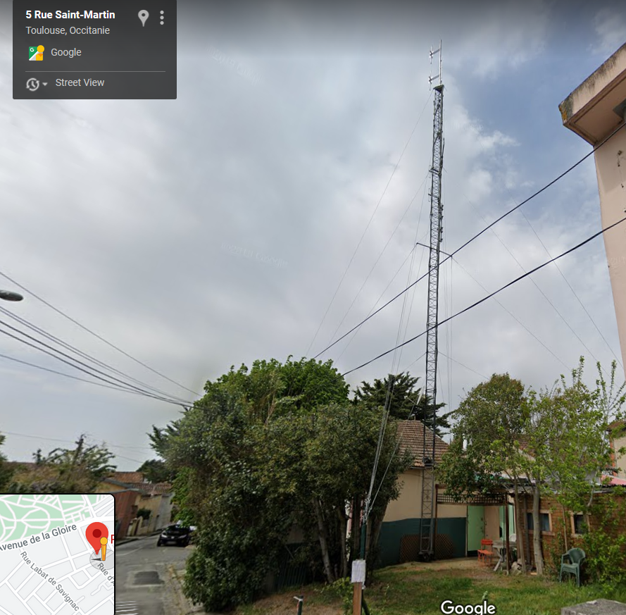

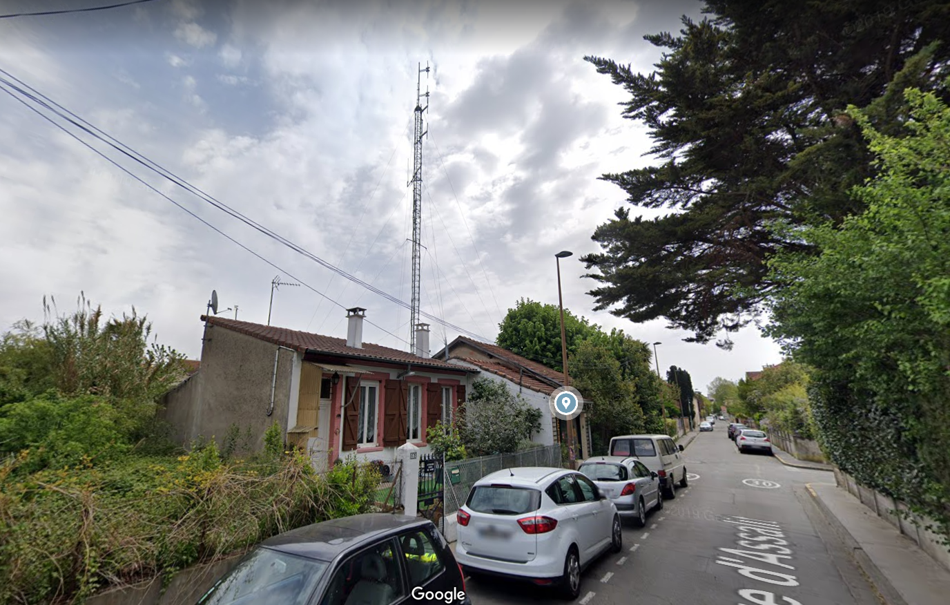

j'ai vu que l'opérateur de multiplex de Toulouse local 1 sur le 7C est Comequip, une entreprise indépendante avec boutique locale radio/TV antenniste/installateur de pylônes. Ils sont sur Toulouse, à la réunion et aux antilles.
Ils sont 3 dans cette société selon societe.com !
je les soupçonne d'être à la fois opérateur de multiplex et opérateur de diffusion.
photos google streetview :
Messages: 19540
Re: Pourquoi ne pas utiliser les grands sites émetteurs exis
Messagepar Mixture » 18 Déc 2020 16:56
Tes captures sont celles du site d'émission de Radio Occitania 98.3 au 60 rue d'Assalit. Ce site est également utilisé par Booster, FMR et Canal Sud en FM, et par le mux 7C (sur lequel on retrouve les radios FM déjà émises depuis ce site : Occitania, Booster, FMR).
