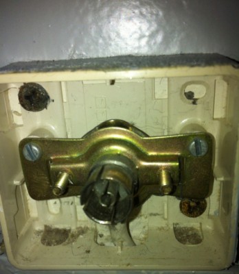

j'ai une mezzanine et j'ai constaté qu'il y avait une antenne TV femelle. j'ai souhaité installer mon téléviseur avec tnt intégré via cette prise sauf que cela ne marche pas. Au départ j'ai voulu mettre un cable male/male 9.5 cela ne rentrait pas du coup j'ai mis un mâle 9 mm ( je pense que l'appart n'est pas tout jeune). résultat quand je fais une recherche en auto cela me trouve quelques chaine, ou l'image se fige instantanément (donc aucun son non plus). D'ou cela peut t'il venir ? je précise que ma TV marche nickel sur une autre prise antenne.
ci-joint la photo de la prise pour vous aider...
Merci beaucoup pour vos réponse précieuses

Je serais surpris que le problème vienne de la prise, sauf si le coaxial est mal branché. As-tu essayé de l'ouvrir pour voir s'il n'y a pas de problème de branchement ?
De toute façons tu peux éventuellement la remplacer par une prise actuelle (mâle 9,5 mm) si tu veux avoir les mêmes prises partout.
Le problème vient plus probablement de la façon dont la répartition entre les différentes prises est faite et peut-être des longueurs de câble, il faudrait que tu essaies de relever le câblage entre l'arrivée d'antenne et les différentes prises (combien en as-tu) ?

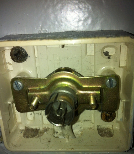

la référence du cable est 19VATC 2 m 95, auquel j'ai ajouté un adaptateur femelle 95/male 9 pour que ca rentre dans cette fameuse prise. j'en ai deux au total, une en bas dans le salon qui marche parfaitement bien, et celle du haut. j'ai regardé les branchements qui me paraissent normaux.
Voici la photo de la prise...

Comme çà, vu de devant pas de problème visible, mais il faudrait dévisser la partie métallique pour voir s'il n'y a pas d'anomalie au niveau du branchement à l'arrière (vis fixant le fil central mal vissée, masse ne faisant pas contact, brin du blindage faisant court-circuit ...).
Comme déjà indiqué, il faudrait aussi savoir comment les deux prises sont raccordées à l'arrivée dans l'appartement (répartiteur à 2 directions ou T voire épissure, à proscrire).
Vérifier aussi qu'il n'y a pas de problème de branchement au niveau du répartiteur.
Au besoin il faudra le remplacer par un ampli d'intérieur à 2 sorties.
