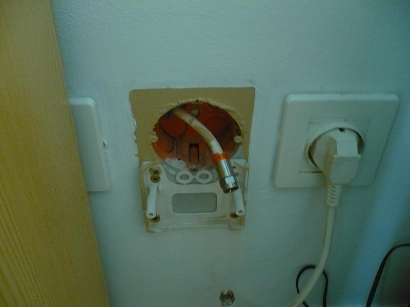

la prise murale de numéricable (qui est dans une chambre) ne me permet pas de recevoir toutes les chaines ni de connecter ma box red de sfr .
je pense qu'elle doit etre "morte" car celle qui est le salon fonctionne parfaitement.

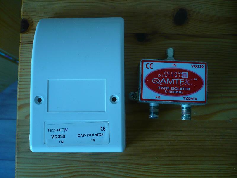

que faut il mettre à la place du répartiteur de la photo ci jointe pour avoir la télé et internet ?
merci par avance
cordialement

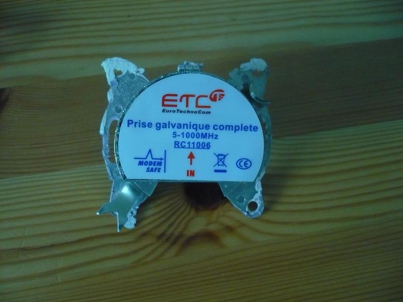

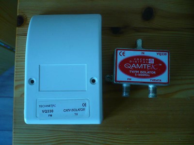

C'est pas un répartiteur c'est un séparateur TV/FM.
Il y a fort peu de chances que ce soit en panne sauf sabotage.
Le problème doit être le câble ou son autre extrémité.

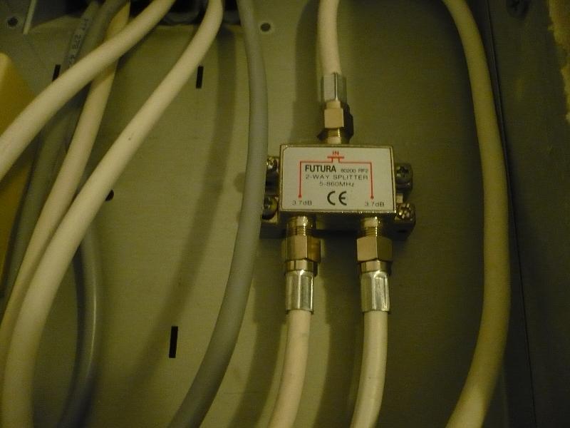

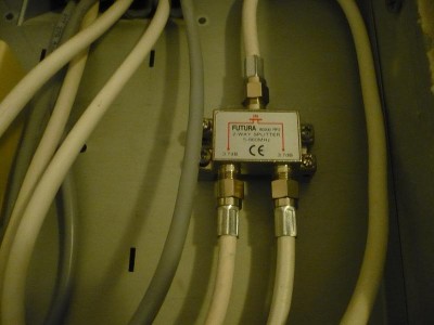

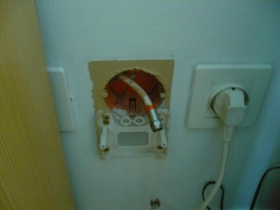

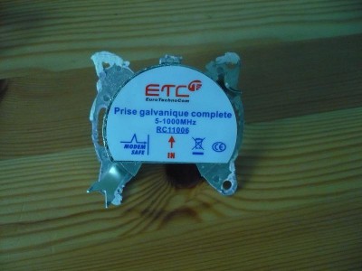

je mets 3 photos pour faire avancer le schmilblic à savoir l'arrivée du cable principal et le répartiteur qui envoie les 2 cables vers le salon et la chambre, la prise murale démontée (sans le séparateur tv fm ) et en fin le repartiteur avec 2 sorties de la prise dans le salon qui fonctionne bien en tnt et internet.
merci de me donner votre avis sur ce qu'il faut mettre comme matériel pour faire fonctionner cette prise .

Il n'y a pas de défaut apparent c'est plutôt propre comme réalisation.
Pour lever le doute il faudrait:
Permuter les 2 départs du répartiteur pour le vérifier et en profiter pour identifier a coup sur les 2 câbles.
Essayer un câble volant a la place de celui de la chambre en gardant les prises.
Essayer le matériel de la chambre dans le salon pour lever le doute sur une panne ou problème de configuration de ce dernier
en profiter pour faire une recherche et ne plus y toucher ensuite.

Anonymous a écrit:Il n'y a pas de défaut apparent c'est plutôt propre comme réalisation.
Je sais que ma vue n'est pas reluisante, mais j'ai un doute sur la sortie de droite du répartiteur.

Maurice83300 a écrit:Je sais que ma vue n'est pas reluisante, mais j'ai un doute sur la sortie de droite du répartiteur.
Comme le dit Anonymous, le fait de permuter les 2 sorties du répartiteur te permettra de lever le doute :wink:
Anonymous a écrit:Pour lever le doute il faudrait:
Messages: 45930
Re: prise murale numericable
Messagepar julien74 » 02 Avr 2016 13:45
Pourrais-tu tester la télé de la chambre sur l'arrivée principale? :wink:
Selon toi il y a + de mètres de câble entre le répartiteur et le salon ou entre le répartiteur et la chambre?

j'ai suivi les recommandations de ford perfect et Maurice83300 ! Messieurs chapeau bas ! tout fonctionne à merveille !
je vais remettre le capot de la prise de la chambre et ne plus toucher à rien
