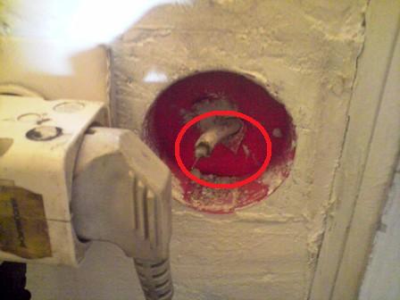

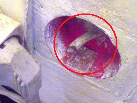

Je voudrais, si possible, allonger légerement ce fil :
Vu 524 fois
Vu 523 fois

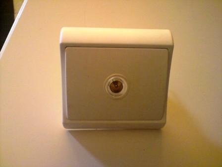

afin d'installer ceci :
Vu 523 fois

Messagepar miky01 » 04 Jan 2009 14:14
Effectivement c'est pas long.... Tu peux utiliser la solution que Johnny a mis plus haut, pour fixer une fiche F, 1cm suffit, mais ca va prendre de la place dans la boite et pas sur qu'une prise encastrée aurra assez de place.
Si ton mure est assez épais tu peux aussi creuser le fond de ta boite pour y loger le raccord.
A moins que tu soit habile pour souder, tu peux rapondre ton coax en soudant, et en mettant de la gaine thermo-rétractable par dessus, ca prend moins de place.

Messagepar FEEDELE » 04 Jan 2009 17:36
Bonjour...perso j'opterai aussi pour y souder proprement 10 cm de plus....ou alors visser une fiche à collerette bleue femelle et faire passer le coaxial qui va au récepteur au travers de Image et avec une autre fiche cette fois-ci mâle raccorder l'ensemble qui sera moins long que la solution en F puis visser le cache. :wink:

Messagepar bb95 » 04 Jan 2009 18:00
En dehors des solutions bricolées, qui sont à essayer en dernier recours et provisoires, il me semble que dans la mesure ou le câblage TV existe, vous êtes en droit d'obtenir du propriétaire (si vous êtes locataire) ou de la copropriété (si vous êtes propriétaire) le remplacement de la partie de câble arrivant chez vous et la pose d'une prise TV dans l'emplacement prévu à cet effet. Au besoin, pour faciliter la décision, vous pouvez demander simplement l'accès à la gaine technique pour faire vous même ce remplacement, qui sera beaucoup plus à sa place dans la gaine technique que dans l'encastrement. (il faut un bout de câble 17 VATC, deux prises "F" femelles, un raccordement FF double mâle et une prise TV murale.
C'est aussi l'occasion de demander au propriétaire et/ou au syndic si la distribution fait aussi la FM, auquel cas vous poserez une prise TV/Radio.
