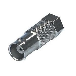

Mais le pb c'est que je peux pas mettre mon cable coaxial dans la fiche de la prise F, ça rentre pas!

Il y a des petits adaptateurs metallique entre fiche F et prise coax antenne et qui ne coutent pas grand chose (moins d'une Euro par piece). Ca se trouve dans tout magasin tele etc.
Par contre cette fiche F est reliee a quoi a l'autre cote ?

Tu aurais la possibilité de bricoler un bout de fil que tu mettrais entre le centre du trou de la prise F murale et le centre de ta fiche F de ta rallonge? :wink:

au pire j'achète un cordon fiche F ou mieux un adaptateur fiche F mâle (photo) : reste à savoir si j'aurais la TNT avec ça... Mais vu le prix de l'adaptateur, je risque rien à essayer... ça se trouve où à Paris des adaptateurs comme ça, si jamais tu sais?

ana_lamariposa a écrit: Ça ressemble à ça (photo jointe) mais les 2 entrées sont IDENTIQUES et comme celle de droite (marqué SAT).
En règle général une prise avec 2 sorties F ( à visser ) c'est une prise Numéricable .
Il est possible qu'il soit inscrit DATA à la place de SAT sur ces prises .
Sur cette prise tu peut avoir sans abonnement les chaînes analogiques et TNT au format DVB-T .
Il te faut juste un adaptateur F/9.5 .
