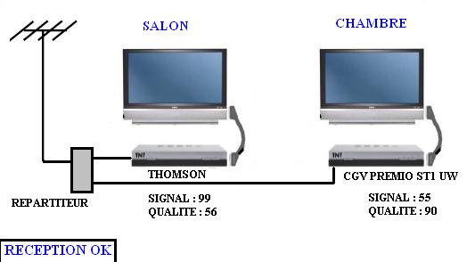

Messagepar Grosnaze » 30 Oct 2008 22:57
Voila , j'ai brancher mes 2 adaptateurs comme ca , le thomson dans le salon et le cgv premio dans la chambre enfants.
Ca fonctionne nickel pour les deux, pas de freeze, pas de gel d'image.8)

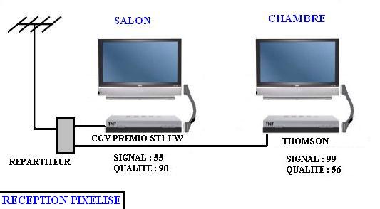

Ce que je voudrais c'est mettre le cgv premio dans le salon pour enregistrer avec une cle usb et le thomson dans la chambre.
Bien sur ....
Sur le cgv premio l'image pixelise par moment se fige carrement :evil:
La qualite passe de 90 a 20, 1 seconde, puis remonte a 90 environ.
Ce que je ne comprend pas ,c'est pourquoi ca fonctionne tres bien dans le 1 cas et pas dans le 2 eme.

Grosnaze a écrit:Ce que je ne comprend pas ,c'est pourquoi ca fonctionne tres bien dans le 1 cas et pas dans le 2 eme.
le Thomson est bien moins sensible aux perturbations que le CGV.
vous avez sans doute des parasites sur votre câble d'antenne entre le répartiteur et le salon, le CGV les capte et en est perturbé alors que le thomson s'en accomode très bien...
par contre, pas de parasites vers la chambre et les deux marchent.
essayez de changer le cable entre le répartiteur et le salon pour du 17 VATC
