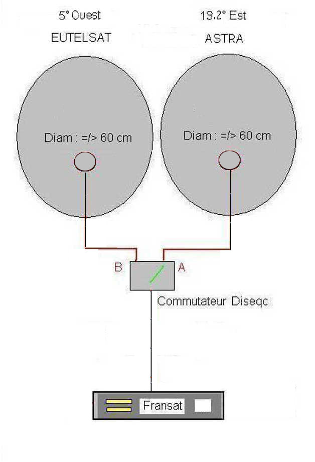

Oui , ton Aston peut recevoir toutes les chaînes en clair du satellite de ton choix.
Ta parabole Astra 1 doit être reliée à un boitier Diseqc ce qui permet d'avoir sur la descente de câble à la fois Eutelsat 5° Ouest (Fransat) et Astra 1.
Ensuite dans le menu du Aston , tu dois lui indiquer que tu as une parabole sur Astra 1 sur le port A ou B de ton boitier Diseqc et une parabole sur Eutelsat 5° Ouest sur le port A ou B de ton boitier Diseqc.
Enfin , il faut lancer une recherche automatique des chaînes en clair du satellite Astra 1 sur ton Aston.
Actuellement ta parabole Astra 1 est raccordée à quoi? :wink:

Si ton Aston est un modèle pour Fransat, il ne pourra pas recevoir les chaînes de TNTSAT (cryptées et nécessitant une autre carte et un autre modèle de Simba) mais seulement les chaînes en clair d'Astra en plus de celles de Fransat sur Eutelsat 5WA.
TNTSAT n'a d'ailleurs pas d'intéret si tu reçois déjà FRANSAT puisque ce sont les mêmes chaînes qui sont diffusées.
Tu ne nous as pas indiqué comment tes deux paraboles étaient reliées à ton récepteur. Pour que ça fonctionne, il faut déjà qu'elles soient bien orientées et reliées au récepteur au moyen d'un commutateur DiSEqC à 2 entrées (A et B).
Ensuite il faut que dans le menu de configuration d'antennes du Simba la configuration choisie corresponde au câblage du commutateur DiSEqC (parabole Eutelsat 5WA sur A et Astra sur B par exemple).
Si la configuration du récepteur ne correspond pas au câblage du commutateur ou si les paraboles sont mal réglées, il est normal de ne rien recevoir.
Je te conseillerais de commencer avec une seule parabole pour commencer (celle pour Fransat) pour vérifier qu'elle est bien pointée et ensuite seulement d'essayer de connecter la parabole vers Astra (bien orientée au préalable).

Après avoir suivi les conseils de marceljack:
Tu frais ton installation comme ce ce.
