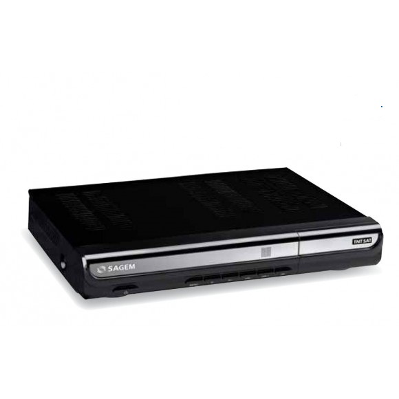

J'ai un petit problème avec mon récepteur tnt sat ISD75, il ne capte presque plus de chaine française depuis quelque jours, ou sinon il les mélanges par exemple si ont regarde gulli en faite ont découvre que c'est TF1 mais sinon plus de M6 france2 NrJ12 & cie.
Le problème vient d'y il y a quelques jours ont ne captais plus rien sur aucun de nos deux récepteurs ISD75 donc je me susi dis qu'il devais y avoir un petit problème quelque part alors j'ai une une recherche de chaine et depuis sa a tout déréglé. Alors que sur l'autre ont a pas fait une recherche et tout est redevenus normal.
Es ce que quelqu'un pourrais m'aider svp?

faites une réinitialisation d'usine:
menu=>installation=>ok=>configuration générale=>ok=>réinitialisation usine=>ok=>renseignez le code demandé=>là vous reviendrez a la page de première mise en service.Suivez les indications a l'écran.
Cdlt.
Ps:si vous avez oubliez votre code,tapez celui là:1004.

Merci beaucoup ca a marché :D

Le 9 avril les fréquences des chaînes TNT SAT et Canalsat ont changé.
Il suffit simplement de mettre en veille le décodeur TNT SAT et en le rallumant un message indique une mise à jour de la liste des chaînes TNT SAT en cliquant sur OK le décodeur TNT SAT se met sur les nouvelles bonnes fréquences.
On a gagné une chaîne , en effet Paris Première (n°31) est apparemment diffusée en clair 24h/24. :D

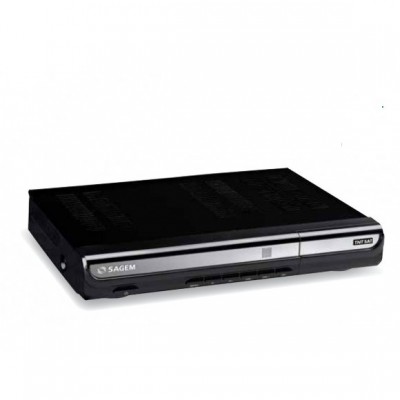

Une question en ce qui concerne ce terminal, est ce le même que le isd74? la couleur du boitier est juste différente. Si c'est le cas, c'est la même électronique que le strong 6410 (ou 6420), les intérieurs sont identiques.
