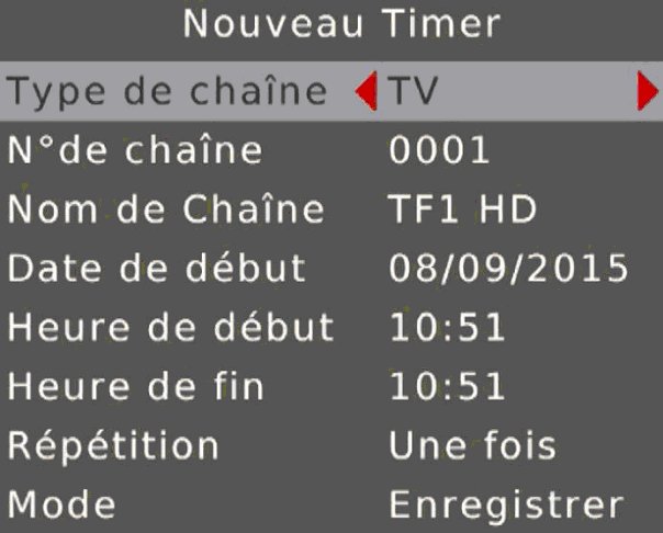

Messagepar Franck Morin » 08 Avr 2016 18:18
si tu mets enregistrer, ça enregistre sur la clé USB branchée sur l'adaptateur Etimo et ça n'envoie rien sur la prise peritel (c'est l'adaptateur qui cherche alors à enregistrer). ton enregitreur externe Toshiba enregistre alors n'importe quoi sur la peritel, c'est à dire la dernière chaine que tu as regardée sur l'Etimo.
si tu mets voir, il positionne ta chaine à enregistrer sur la sortie peritel de l'Etimo, et alors ton enregistreur externe Toshiba peut enregistrer ta chaine. la vrai, celle que tu as programmé sur l'Etimo :wink:
fais au moins un essai pour t'assurer que les conseils de Streamboy ne sont pas du vent.

Re: Probleme d'enregistrement
Messagepar paloma-34 » 08 Avr 2016 19:35
ok demain je fais des essais car là...la tele est occupé par Mr^^
par contre je ne vois ou est marqué voir :shock:
je fais ça pour enregistrer
Messagepar Steamboy » 08 Avr 2016 19:39
Tu te mets sur la ligne mode ou c’est marqué Enregistrer, avec les touches du volume + ou - tu sélectionnes l'option Voir. :wink:
Messagepar paloma-34 » 09 Avr 2016 10:40
j'ai re initialisé le decodeur au parametre d'usine..je crois qu'il s'etais perdu :?
comme ça j'ai pu faire des essais enregistrement sur la clé usb sur des chaine differente chaines ,ça a marché
puis j'ai fait comme dit pour mon lecteur ...voir et ça marche :D
merci pour votre aide et bon weekend :Couc:
