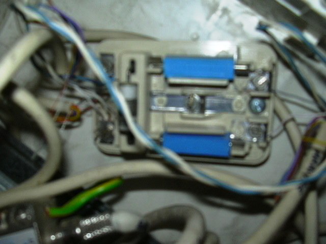

Nous venons d'acheter une maison qui appartenait à un électricien...(beaucoup de branchement que je ne connait pas...)
Dans le boitier qui centralise la TV j'ai des composants que je ne connais pas fils multicolores, mini installation avec fusible...
Je mets quelques photos (désolée elle sont un peu flou) si vous pouviez m'aidez...
Merci beaucoup
DSCN0269.JPG -->
avec un "fusible"
DSCN0271.JPG -->

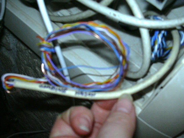

voici les petits fils...

Re: probleme d'installation
Messagepar julien74 » 12 Avr 2012 17:15
Bonjour et bienvenue sur le forum , :Couc:
Sur la 2ème photo , à droite le fil gris et le fil blanc correspondent certainement à la ligne téléphonique... :wink:
Messagepar frimouss60 » 12 Avr 2012 17:37
Merci,
oui ça dois être pour nos prises RJ45 car ça correspond on, en a 2 et il y a 2 départ
