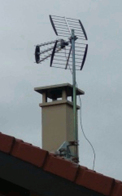

Elle est en très bon état ton antenne trinappe. :D
Captes-tu la TNT suisse (RTS Un, RTS Deux, SRF 1, RSI LA 1) avec ou sans ton pré-ampli actuel? :wink:

julien74 a écrit:Elle est en très bon état ton antenne trinappe. :D
Mais il y a un petit probleme, le coaxial n'est pas attaché au mat. Et un câble pas attaché se dégrade au niveau de la fiche f de l'antenne quand il y a du vent.

très observateur bernard7715, je vais prendre mon courage a deux mains, et quand le temps sera plus clément j'irais attacher tout ça :wink:

Bonjour Bart, :Couc:
L'antenne suisse de tes voisins est pointée vers La Dôle? :wink:
Peut être qu'avec ton nouveau pré-ampli ça te permettra de capter parfaitement le R2 (canal UHF 21), R6 (canal UHF 24), R3 (canal UHF 27) de l'émetteur de Gex mais aussi peut être que tu capteras la TNT suisse de La Dôle sur le canal UHF 34.
La TV analogique suisse à cessé depuis 2007, on ne peut capter que la TNT suisse.
N'importe quelle antenne UHF peut capter la TNT suisse.
En fait la différence vient du fait que la TNT française émet en polarisation Horizontale (les brins des 3 nappes de ton antenne sont horizontaux) alors que la TNT suisse émet en polarisation Verticale (il suffit de tourner ton antenne d'1/4 de tour de manière à ce que les 3 nappes de ton antenne soient verticaux).
Peut être que simplement en tournant ton antenne d'1/4 de tour tu pourrais capter la TNT suisse tout en continuant à recevoir la TNT française d'Allinges (+ le R3 de Gex).
Si ce n'est pas le cas, si tu veux capter la TNT suisse il te faudra acheter une seconde antenne UHF (pas forcément une antenne panneau) + un coupleur d'antenne.

Les ondes rebondissent sur les montagnes, si tu ne captes pas en pointant directement ton antenne vers l'émetteur il n'est pas impossible que tu puisses capter la TNT suisse et/ou TV8 Mont Blanc en pointant ton antenne de caravane à l'opposé de l'émetteur en direction des montagnes d'Armoy / Draillant / Col de Cou / Col du Feu.
