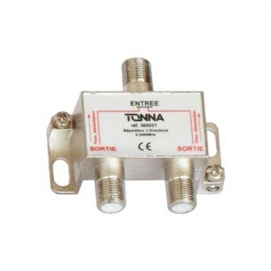

Il y a des sorties encore libre sur le répartiteur?
Actuellement combien de téléviseurs sont reliés à cette antenne du toit?

Oui c’est un répétiteur entrée/ 4 sorties et actuellement il y’a deux téléviseurs de relier donc il reste 2 sorties libre.

Simplement donc tirer un câble de ta télé à ce répartiteur.
Ce répartiteur possède des fiches F?

Euh ...je sais pas ce que c'est ... :?:

C'est ça:

Je pense que j'en ai pas mais je ne suis pas sur ...
Je connais pas l’installation enfaîte et puis certain fils sont cachés.
Sa sert a quoi ? C'est important ?

Messagepar julien74 » 05 Juil 2018 20:02
En fait tu as des répartiteurs à fiches F comme sur la photo, mais il existe aussi des anciens répartiteurs de l'époque avec simplement une vis donc tu mets le câble dans la vis et tu serres à fond pour que ça fasse contact.
Tout ceci n'est pas important, c'était juste t'indiquer ce dont tu as besoin, si tu as un répartiteur fiche F il te faudra donc acheter une fiche F mâle à 1€ pour mettre sur le nouveau câble que tu vas tirer.

non julien, c'est un répartiteur 4 sortes, donc c'est ça:
pour le câble, il te faut du 17VATC (surtout pas de rallonge molle 3CV2 de faible diamètre avec fiches surmoulées vendu en grande distribution)
:arrow: https://www.2galli.fr/cables-coaxiaux-au-detail,fr,3,6.cfm
