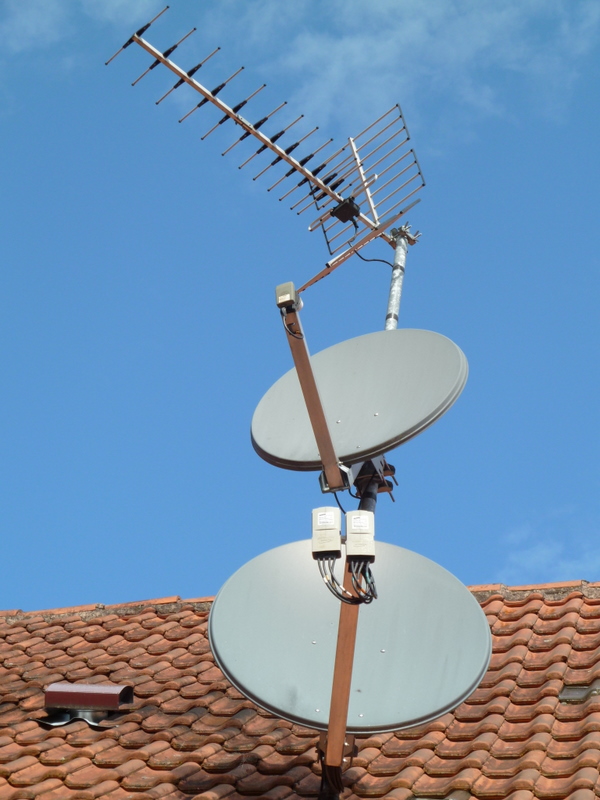

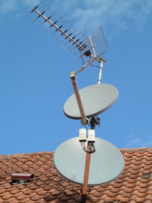

Merci de votre aide,
alors je n'ai qu'une antenne "rateau" sur le toit, c'est une maison avec 3 logement. Mes voisins qui sont sur la même antenne n'utilise pas le hertzien mais tous le sat pour l'instant.
Voici une photo de l'antenne.

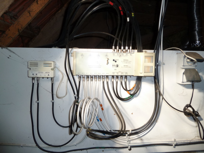

Et voici une photo des appareils dans le grenier:
Il y a donc un "Amplificateur/répartiteur" et un "commutateur 8 sorties à pertes compensée".
J'ai essayé de modifié la position du potentiometre UHF sur l'ampli, croyant que la TNT c'était forcement UHF, et c'est pire il faut qu'il soit a fond pour que ça marche.Par contre j'ai pas essayé de toucher au potentiometre VHF.
Mais ce que je trouve bizarre c'est que hier après mdi j'ai pu regarder M6 pendant 1h30 sans problème puis de nouveau une pixelisation.
Quand je refait la recherche auto des chaines, une fois il me trouve M6, W9... et le fois d'après il ne les trouve plus. Le problème n'est pas constant je trouve ça bizarre. Mais pour les autres chaines pas de problemes.
