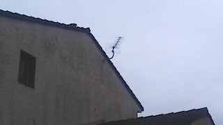

j'habite dans la ville de Crehange
ce soir les chaines sont revenue sauf la 8 , la 15 et la 17,le temps s'est améliorer aujourd'hui
je n'ai pas de préampli, juste un ampli interieur du bricot depot
Oui d'autres maisons ont leur antenne diriger vers le Donon
je suis en hauteur a environ 350m
voici une photo
Vu 1460 fois

Messagepar julien74 » 10 Jan 2017 22:21
Où se trouve ton ampli intérieur? :wink:
Il faut qu'il soit le plus près possible de l'antenne (dans le grenier par exemple...).
Si tu mets l'ampli près du téléviseur ça ne sert à rien du tout.
Sur tnttest il est indiqué que le meilleur émetteur TNT sur ta commune c'est Metz Luttange avec 2/5.
Et avec 1/5 tu as Nancy, Sarrebourg et Strasbourg.
Metz est l'émetteur le plus proche, ensuite il y a Nancy, Sarrebourg est beaucoup plus loin.
As-tu déjà essayé de tourner ton antenne vers Metz Luttange?

Messagepar jms5772 » 11 Jan 2017 09:46
Mon ampli ce trouve dans un placard il son a 2/3 mètre de distance
et il mes impossible de tourner l'antenne sur Luttange
sur la photo il faudrait monter l'antenne de l'autre coté de la maison et la pas possible il y'a le toit du voisin
mon orientation fonctionne bien
