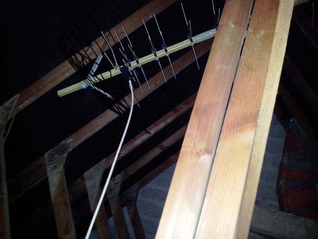

Je viens à mon tour poster car depuis la rénovation de la maison et la tnt je rencontre des soucis pour capter la tv.

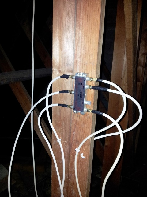

L'antenne est d'origine à savoir 30ans elle se situe dans les combles. Avant il n'y avait qu'un sortie TV dans la maison. Depuis j'ai rajouter 4 sorties d'ou l'ajout d'un répartiteur Evology 6 sortie. A ce moment là la TV rencontrer des soucis à savoir des saccades ou freeze voir aucun signale. Je capter des moment la 3 mais la 1 toujours difficilement.

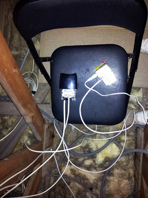

Je me suis rendu à Leroy Merlin d'ou le vendeur ma dit que changer l'antenne ne servait à rien. Qu'il fallait ajouter un Kit amplificateur terrestre extérieur EVOLOGY, 31db maximum
Je l'ai ajouter mais rien je capter plus rien.
Savez-vous à quoi cela peut etre du?
J'ai relier l'antenne l'amplicateur terreste, puis relier l'amplicateur terrestre à l'alimentation, puis l'alimenatation au répartiteur.
Merci de votre aide
J'ai choisi le branchement UHF.

Le problème est que tu as placé l'alimentation de l'ampli après le répartiteur et que certainement ce répartiteur ne laisse pas passer le 24 volt de l'alimentation.
Il faut placer l'alimentation entre l'amplificateur et et le répartiteur, après ça tu ne devrais plus avoir de problème. Bien sûr pour cela il faut une prise 22OV dans le grenier.

Emmebel a écrit:Le problème est que tu as placé l'alimentation de l'ampli après le répartiteur ...
Ce n'est pas ce que tibass à écrit:
"J'ai relier l'antenne l'amplicateur terreste, puis relier l'amplicateur terrestre à l'alimentation, puis l'alimenatation au répartiteur."
Donc en principe c'est dans le bon ordre ...
De plus le répartiteur a l'air de laisser passer le continu d'après les lignes rouges visibles entre l'entrée et les sorties.
Est ce qu'il n'y aurait pas plutôt une interversion au niveau du répartiteur entre une sortie et l'entrée :?:

Bonjour, merci pour vos réponses. Donc oui pour le branchement j'ai suivi la notice au dos de l'emballage de l'amplificateur. Ensuite j'ai eu un consultant leroy merlin il m'a dit de voir du côté de l'ame des câbles.
Le consultant m'a aussi dit de revoir le câble de l'antenne car ça doit être du 25vtac. Il faut aussi que je revoie mes câbles sur mon répartiteur car il me semble que je retiré à chaque fois le filament argenté.

Messagepar bernard7715 » 14 Oct 2014 16:52
tibass a écrit:Bonjour, merci pour vos réponses. Donc oui pour le branchement j'ai suivi la notice au dos de l'emballage de l'amplificateur. Ensuite j'ai eu un consultant leroy merlin il m'a dit de voir du côté de l'ame des câbles.
Merci de votre aide
Montage d'une fiche f
en vidéo http://www.youtube.com/watch?v=6DUOcDC-68U
