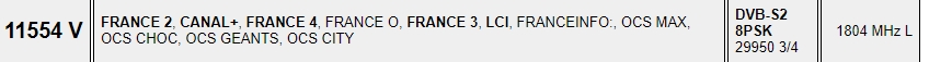

J'ai fais une recherche complète des chaines mais il me manque les chaines suivantes : FRANCE 2, CANAL+, FRANCE 4, FRANCE O, FRANCE 3, LCI, FRANCEINFO :oops: je peux avoir France 3 mais sur la 305 !
En cherchant sur internet, j'ai trouver que toutes les chaînes qui me manquait était diffuser sur la même fréquence (pièce jointe). J'ai essayer de faire une recherche avec la fréquence mais au bout de quelque secondes, il me dit "Aucun signal détecté" !
Ma parabole est à réorienté ? Il faut changer la tête de la parabole ? Mon décodeur est mal paramétrer ? :?: :?: :?:

Il y a quelques semaines, cette fréquence de Fransat était en effet en panne, Fransat avait même fait un tweet pour le signaler, j'espère que depuis ça a été résolu quand même... :(

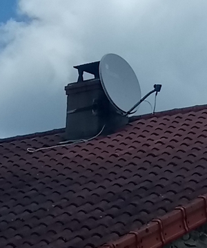

Qui a pointé ta parabole?
Tu peux accéder facilement à ta parabole?
Aurais-tu la possibilité de nous faire une photo de ta parabole prise depuis ton jardin ou ta terrasse?

Je vis en France, j’ai une antenne râteau pour mes autres télé, ma parabole à été pointé par un professionnel mais il y a plus de 10 ans !
Ma parabole est sur un toit (photo), pour y accéder il faut une échelle.

Je pense que la parabole n'a pas bougé, que la tête de la parabole marche bien, je crois juste que c'est encore la fréquence de Fransat qui est encore en rade. :(

Le viens de regarder sur mon récepteur : pas de différence notoire pour la réception du transpondeur de France 2 par rapport aux autres transpondeurs (et pourtant, j'ai une installation "limite" , parabole 60 cm et 60 mètres de câble, mais un LNB récent et plus performant que celui d'origine qui avait 10 ans).

Avant de changer le LNB, il faudrait plutôt vérifier si l'antenne n'a pas bougé.
2 possibilités principales pour qu'elle ait bougé:
-coup de vent, dans ce cas l'antenne peut avoir tourné légèrement sur le mât. Pour vérifier que l'azimut est bon ou pas sans appareil de mesure je te suggère la méthode de la ficelle et du soleil décrite ici:
http://www.tvnt.net/forum/orienter-sa-parabole-avec-le-soleil-t31458.html
Cette méthode nécessite du beau temps et ne peut se faire qu'à une heure précise chaque jour, qui dépend du satellite et du lieu où on se trouve.
Pour ne pas rater la fenêtre d'observation qui ne dure que quelques minutes, préparer la ficelle un peu avant l'heure dite.
Si l'ombre de la ficelle n'est pas centrée sur la parabole, rectifier l'azimut jusqu'à ce qu'elle le soit sans toucher au réglage d'élévation.
-léger affaissement sous son poids avec le temps: dans ce cas c'est l'élévation qu'il faut rectifier mais là il n'y a que les indicateurs du récepteur pour t'aider si tu n'as pas d'appareil de mesure.
