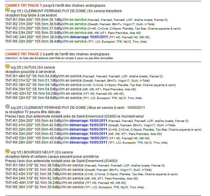

Messagepar mybaobab » 19 Nov 2010 15:08
Vu comme ça peut etre que ça irait !! mais je souhaite recevoir Cl FD donc je vais passer au remplacement de l'antenne, n'ayant pour l'instant qu'une EB44 et tout allait bien jusqu'a ces jours ci !

Messagepar julien74 » 20 Nov 2010 01:41
Bonsoir , :Couc:
Il serait préférable de tourner ton antenne sur Autun qui est mieux reçu (3/5) que Clermont (2/5). :wink:

Messagepar mybaobab » 21 Nov 2010 13:16
ben voila, je me suis fait preter une grande échelle, vue que l'antenne est sur la cheminée et en pignon de la maison. j'ai orienté sur Autun, mais les canaux trouvés ne correspondent pas avec les infos que j'avais trouvé ici et là ...
R1 48
R2 51
R3 39
R4 35
R5 42
R6 32
Mais tout est ok en attendant que Clermont Fd passe au tout numérique .

Messagepar julien74 » 21 Nov 2010 20:44
Bonsoir mybaobab ,
Les canaux que tu as trouvé sont bien les canaux TNT de Autun depuis le 16/11:
ÉMETTEUR DE AUTUN - HAUT FOLIN - BOIS DU ROI
Image Copyright TDF.
:arrow: Canaux numériques
R1: 48H 40kW = FRANCE 2 SD , FRANCE 3 BOURGOGNE , FRANCE 5 , LCP et FRANCE Ô (TOWERCAST).
R2: 51H 40kW = DIRECT 8 , FRANCE 4 , BFM TV , I>TELE , DIRECT STAR et GULLI (TOWERCAST).
R3: 39H 40kW = Programme clair de CANAL+ et TPS STAR (et C+ SPORT avec tuner HD MPEG-4) + les chaînes payantes C+ CINEMA et PLANETE (TDF).
R4: 35H 40kW = M6 SD , W9 , NT1 et ARTE HD + les programmes en clair de PARIS PREMIERE (TDF).
R5: 42H 40kW = TF1 HD , FRANCE 2 HD et M6 HD.
R6: 32H 40kW = TF1 SD , ARTE SD , TMC et NRJ 12 + les chaînes payantes TF6 , LCI et EUROSPORT (TDF).
