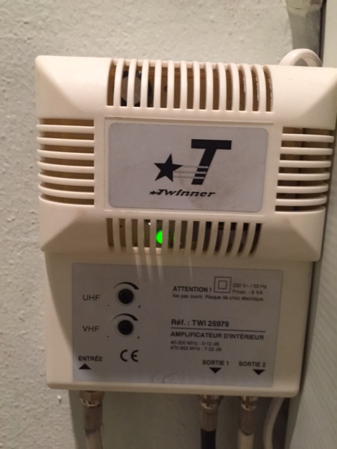

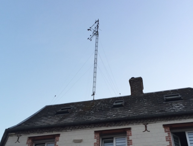

Je précise que tout a été installé il y a environ dix ans par un professionnel et que tout fonctionnait correctement jusqu'à il y 1 mois !!!!!
Voici mes deux photos
Je ne comprend pas pourquoi du jour au lendemain j'ai ce genre de problème
Mon ampli depuis 10 ans a toujours été au même endroit et je captais très bien toutes les chaînes en HD !! C'est quand même incroyable et totalement irritant . Mon ampli est directement branche sur mon tableau fusibles et je ne sais pas comment le déconnecte ???

Merci pour les photos :D
Sur ton ampli, pourrais-tu monter le bouton de gain UHF et baisser au maximum le gain VHF?
Si tu débranches la prise 220 Volts de l'ampli d'antenne que se passe-t-il? Tu perds toutes les chaînes TNT? Ou bien alors il ne se passe rien?
As-tu la possibilité de faire un essai en mettant ton ampli au grenier?

julien74 a écrit:As-tu la possibilité de faire un essai en mettant ton ampli au grenier?
Et pourquoi pas en haut du mat aussi.
Franchement pour capter un émetteur a 12 Km c'est pas indispensable :D
Cas typique d'un ampli servant uniquement a compenser les pertes de distribution voire a gonfler la facture.
Premier essai a faire changer l'ampli ou alimenter en direct un seul TV.
Si ça marche pas c'est l'antenne qui est HS

Messagepar denisxavier » 16 Sep 2016 16:40
J'ai débranché l'ampli plus d'image
J'ai modifié augmente vhf et diminuer l'autre plus d'image
Je n'ai pas la possibilité de déplacer par moi même mon ampli
Alors que faire ?
Merci

Messagepar julien74 » 16 Sep 2016 18:32
Attention ,c'est l'inverse:
:arrow: Il faut augmenter le bouton UHF
:arrow: Et il faut diminuer jusqu'au minimum le bouton VHF
Pourquoi ne peux-tu pas déplacer ton ampli? :wink:
Tu ne peux pas accéder aux combles?
