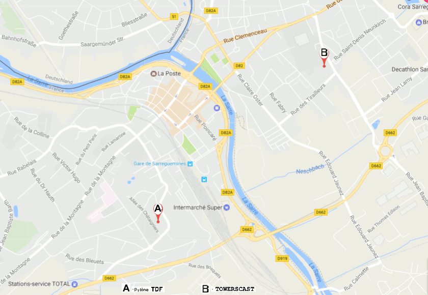

Messagepar bernard7715 » 28 Fév 2017 01:36
fulladrenaline a écrit: 1.3km ou 2.9km (TNTtest donne deux distances).
Il y 2 émetteurs espacés de 600m a Sarreguemines:
http://www.tvnt.net/forum/57-moselle-t12724.html
:arrow: Le pylône de TDF qui diffuse les multiplex R1 et R2.
:arrow: Le pylône TOWERSCAST qui diffuse les multiplex R3, R4, R6 et R7

Par contre, tout dépend où tu te situes à Sarreguemines,car comme l'a noté Bernard, il y a 2 émetteurs, et qui ne sont pas au même endroit :evil: si tu est dans l'alignement des deux, c'est bon, sinon la situation va être compliquée et il faudra trouver un compromis d'orientation...ou mettre 2 antennes :(
