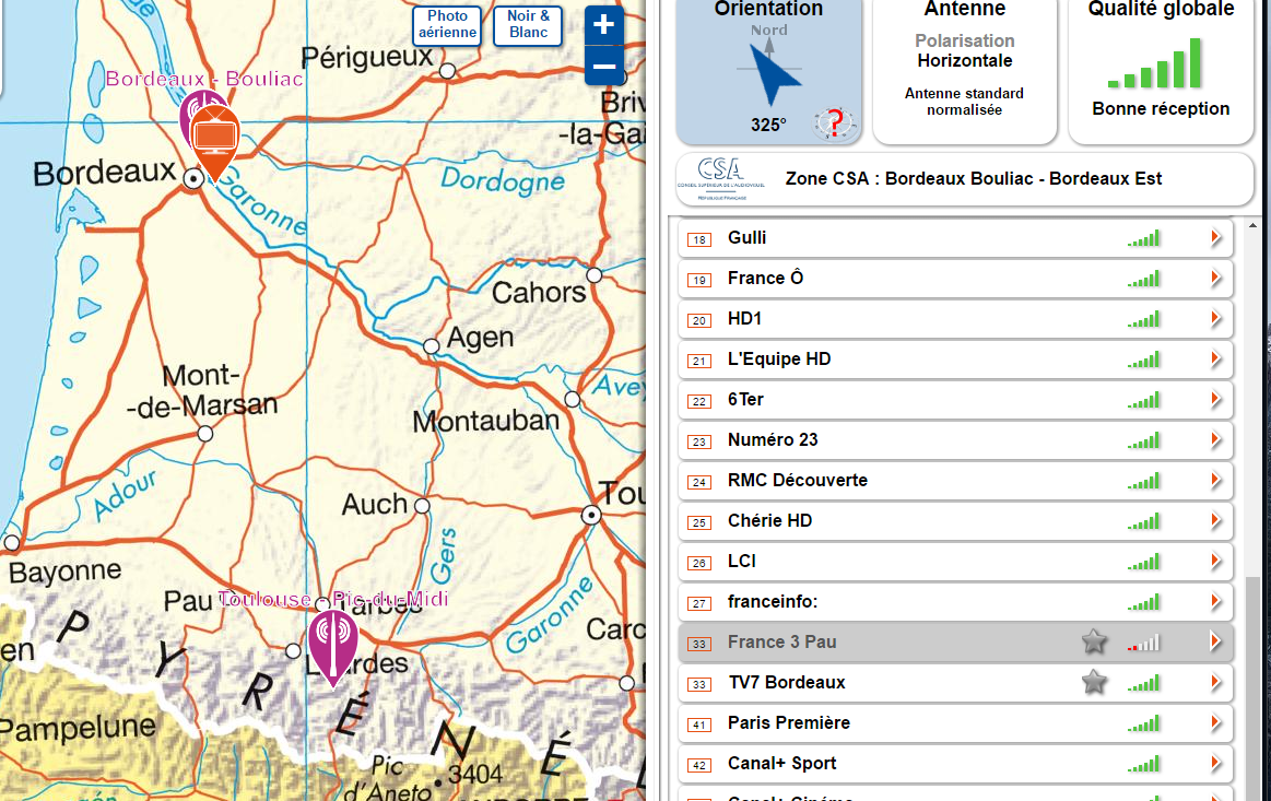

il faut déjà identifier dans quelle direction est Bouliac de chez toi, et orienter l'antenne de manière à optimiser la qualité sur l'ensemble des 6 transpondeurs.
si la qualité passe à 50%, c'est pas bon.
si la fenêtre donne justement dans la direction de Bouliac, tu peux essayer de déplacer ton PC, ton récepteur Hauppauge et ton antenne, pour voir si ce test améliore la réception.
as-tu une photo de ton antenne ou un lien ?
