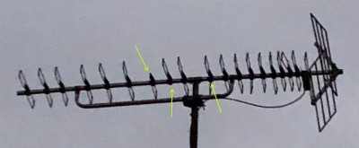

J’ Effectivement fait ce quîil ne faut pas faire ( un raccord à la sauvage avec du scotch)
L’ant Joue t’elle aussi ?
Photo ci joint.
[url https://www.noelshack.com/2017-49-3-151 ... 65f5d5064-

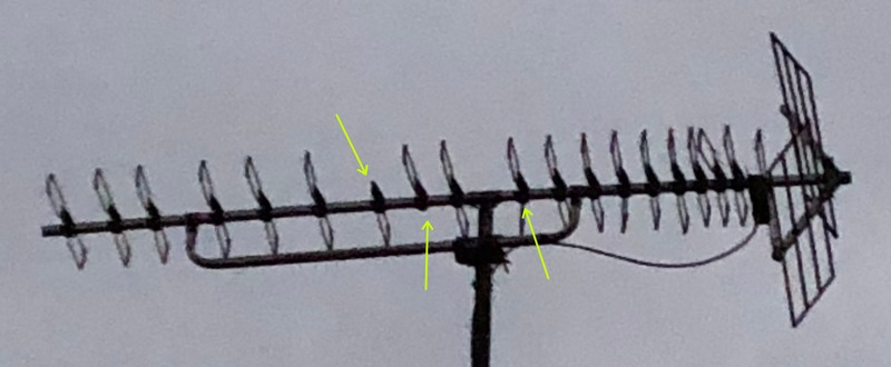

... et en plus , il ne faut pas faire ce genre de raccord à l'extérieur, ou alors le placer dans un boîtier étanche.
Apparemment, ton antenne a souffert : il manque plusieurs morceaux de directeurs, mais si ça fonctionne bien comme ça, son remplacement peut attendre
