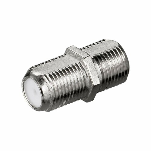

Essayer dans cas de brancher une des TV en direct sur le câble en débranchant le câble de l'ampli et une des TV également puis relier via une fiche coaxiale F Femelle/Femelle
