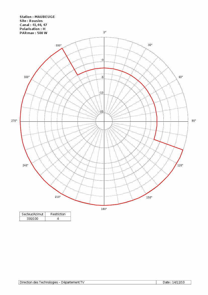

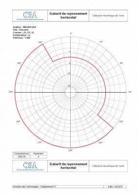

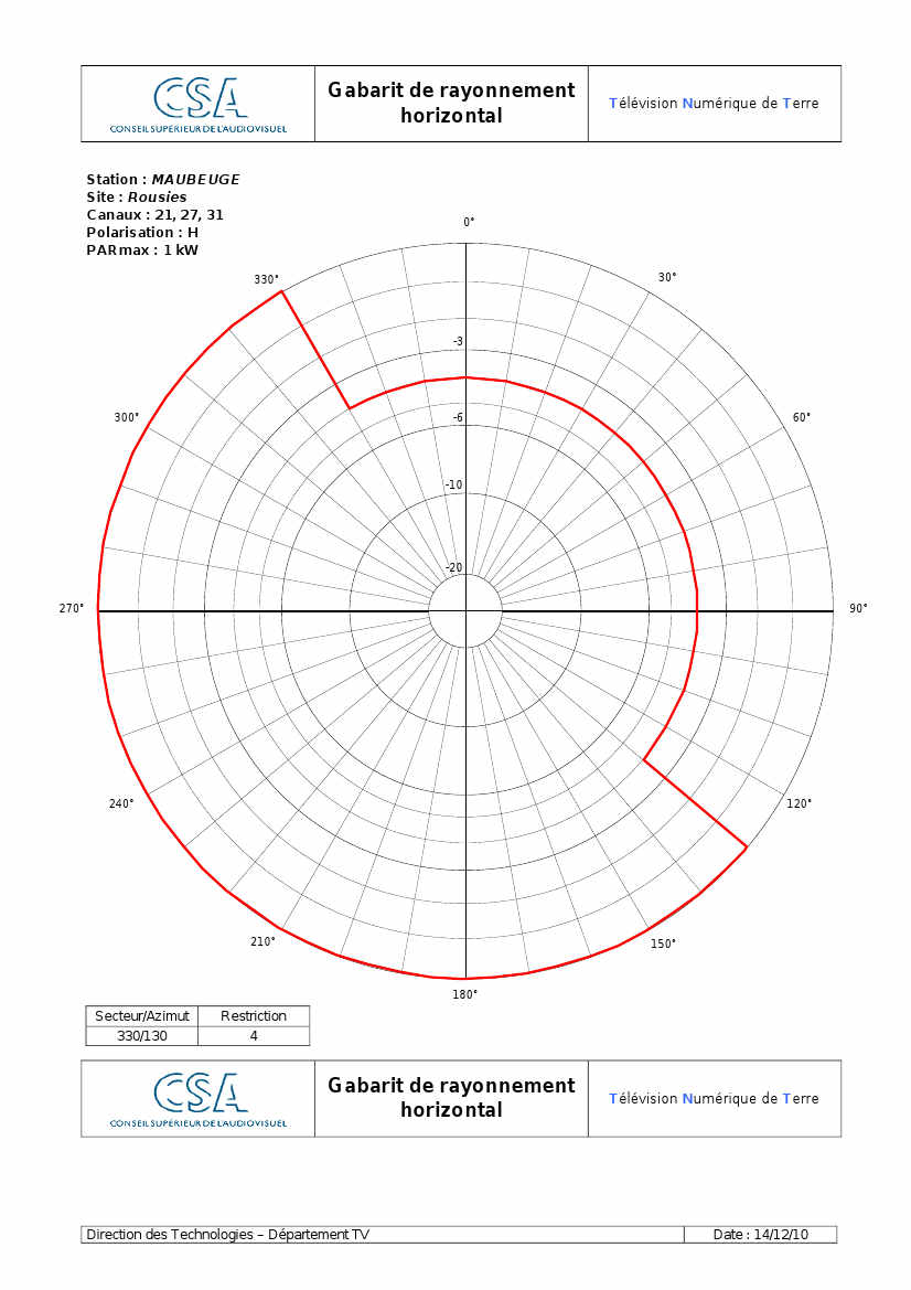

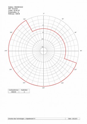

Je crains que cela s'améliore pas pour toi.L'émetteur de Maubeuge a des restriction vers la Belgique et certains multiplex son émis avec moins puissance. Il te faudra certainement un préampli.
voici le gabarit des émetteurs de Maubeuge
ÉMETTEUR DE MAUBEUGE - ROUSIES
R6: 21H 1kW = TF1 SD , ARTE SD , TMC et NRJ 12 + les chaînes payantes TF6 , LCI et EUROSPORT (ONE CAST).
R3: 27H 1kW = Programme clair de CANAL+ et TPS STAR (et C+ SPORT avec tuner HD MPEG-4) + les chaînes payantes C+ CINEMA et PLANETE (TOWERCAST).
R5: 31H 1kW = TF1 HD , FRANCE 2 HD et M6 HD (TOWERCAST).
R4: 41H 500W = M6 SD , W9 , NT1 et ARTE HD + les programmes en clair de PARIS PREMIERE (TDF).
R1: 44H 500W = FRANCE 2 SD , FRANCE 3 NORD LILLE , FRANCE 5 , LCP , FRANCE Ô et WEO (TOWERCAST).
R2: 47H 500W = DIRECT 8 , FRANCE 4 , BFM TV , I>TELE , DIRECT STAR et GULLI (TOWERCAST).

Ce qui est étrange, c'est qu'il y avait à peu près les même restrictions en phase transitoire et que maintenant la réception soit plus difficile. Et tout cela bien que la puissance ait été augmentée sur plusieurs multiplex.

Peut-être un problème de SFN, mais vu les canaux utilisé par l'émetteur de Maubeuge, cela ne pourrait impacté que les R3, R5 et R6.
Les autres mux (R1, R2 et R4) ne sont pas communs avec les autres émetteurs de la région (excepté l'émetteur local de Cousolre, mais qui doit-être trés peu puissant et donc pas gênant et aussi quand même le R4 de Boulogne mais seulement le R4).
