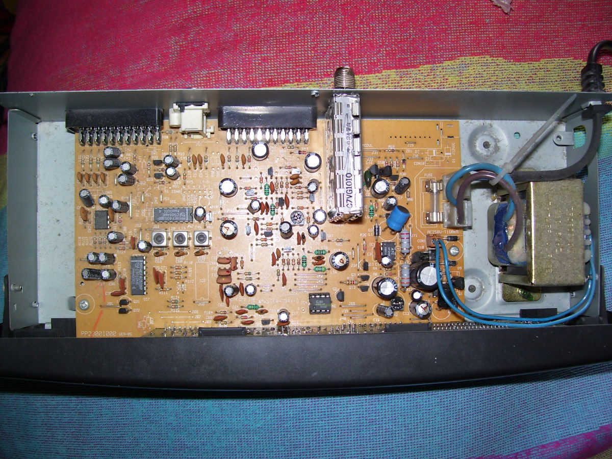

En effet , quand j'allume le démo analogique et qu'il y a de la neige , si j'appuis sur le bouton "22/0" je passe de "22 ON" à "22 OFF" et dès que j'appuis à nouveau sur cette touche je passe de "22 OFF" à "22 ON" et là l'image revient.
J'ai ouvert et pris en photo l'intérieur , comme tu as dit , j'ai vu 3 condensateur qui était gonflé au sommet et qui ont ne touche de coulure marron:
Vu 1099 fois
