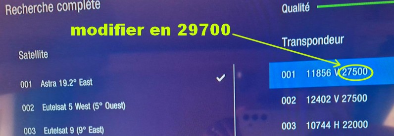

J'ai reçu mon décodeur :
Metronic Décodeur TNT / TNTSAT Satellite Terminal HD PVR READY - TNT Gratuite Parabole Satellite Astra - avec Carte TNTSAT - Fonction Enregistreur TV - 441639
Mais je n’arrive pas a faire fonctionner:
J'ai ça:
Je fait recherche et à la fin j'ai rien et ça me met pas de signal.
Quel est le problème ?
Merci pour votre aide et bonne journée

Messagepar kiki37 » 07 Mai 2025 12:57
Il faut modifier les paramètres du satellite Astra 19,2°est comme suit
pour que les récepteurs TNTSAT trouvent les chaînes de TNTSAT il faut que les 2 transpondeurs de référence aient les paramètres suivants:
-11856 MHz / vertical / 29700 (et pas 27500)
-12402 MHz / vertical / 29700
Vu 887 fois
Messages: 45923

Messagepar tvignaud » 07 Mai 2025 13:20
Un truc que je ne comprends pas, comment le récepteur peut-il afficher un signal (plutôt bon) si la valeur du débit n'est pas la bonne ?
A moins que le transpondeur mis en surbrillance (11,856 GHz V) sur la photo, ne correspond pas à celui qui est reçu et confirmé par les indicateurs de niveaux ?
Sur le coup j'ai pensé à un pointage sur une autres position que le 19,2° est, mais en comparant les transpondeurs utilisés, particulièrement à 13° est cela ne semble pas être le cas.
Messages: 2068

Messagepar bnoel » 07 Mai 2025 13:34
RE
Comment je fait pour le modifier je ne trouve pas je met ça avec le bouton rouge ajouter je fait OX et ça affiche transpondeur déjà existant et ça revient à celui d'origine on à cherché plusieurs fois dans toute la liste et les 2 qu'il faut ni sont pas
Et j'ai ça en recherche rapide
