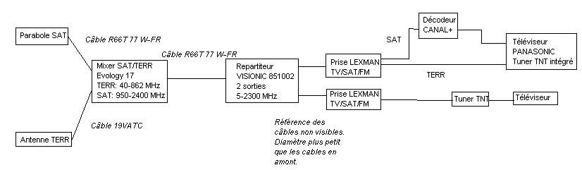

J'ai donc voulu utilisé ces câbles existants pour faire une installation un peu plus "propre" en ajoutant un mixer SAT/TERR, un répartiteur 2 sorties ainsi que des prises SAT/TERR/FM (Installation conseillée par un vendeur en magasin de "bricolage"). Ci-joint le schéma de mon installation.
television.JPG -->
Schéma installation
Cette installation a fonctionné correctement le premier jour puis elle s'est mise petit à petit à ne plus fonctionner.
Désormais, le décodeur Canal+ ne fonctionne plus car je n'ai plus de réception satellite et pour que la TNT fonctionne sur mes téléviseurs, je dois allumé le décodeur Canal+ et paramétrer l'alimentation Antenne à "Décodeur", sinon je n'ai pas de signal pour la réception TNT.

Une antenne terrestre type caravane a besoin d'une alimentation pour fonctionner.
Il n'y en a pas sur votre schéma.
Ici on conseille vivement les câbles TNT/SAT séparés .
Sauf a aimer les problèmes et a être fort bien outillé pour les résoudre

Ton antenne doit surement avoir un ampli intégré, mais je peux pas te dire si il faut 5V ,12V ou 24V, les 3 existent.
Tu peux coupler une antennne terrestre et une SAT avec un coupleur, mais il faut qu'il soit de bonne qualité, et a l'autre extrémité il te faut aussi une prise SAT/RADIO/TV avec des bon filtres integrés, sinon le couplage donne des résultats douteux...
Je te conseille de remplacer ton antenne caravanne par une vrai antenne, et tu auras pas besoin d'ampli ni d'alim, pour l'antenne SAT plate, tu auras surement aussi une mauvaise réception par mauvais temps, ces antenne sont médiocre, c'est équivalant a une parabole de moins de 50cm, pas terrible...

Si tu as déja tes prises et ton coupleur SAT, essaye avec ce que tu as, tu seras vite fixé si il faut du matos de meilleur qualité, pour l'antenne par contre c'est certain que un modele comme la Fracaro ou WISI EB66 sera bien meilleur, pour l'antenne SAT regarde ce que ca donne, surtout quand le signal est attenué, pluie, mauvais temps, etc.
$i tu as des freeze, il faudra penser a la remplacer, en fait j'ai jamais vu une antenne plate qui donnait de bon résultats quand les conditons se dégrade.
