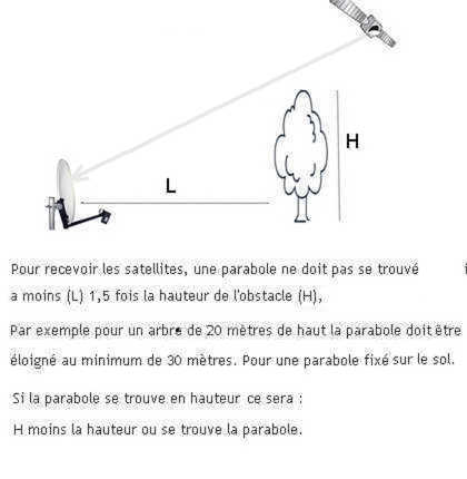

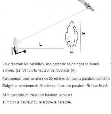

Une chose a respecté, la distance entre la parabole et un obstacle qui se trouve dans l'axe du satellite doit être 1,5 fois la hauteur de cette obstacle.
