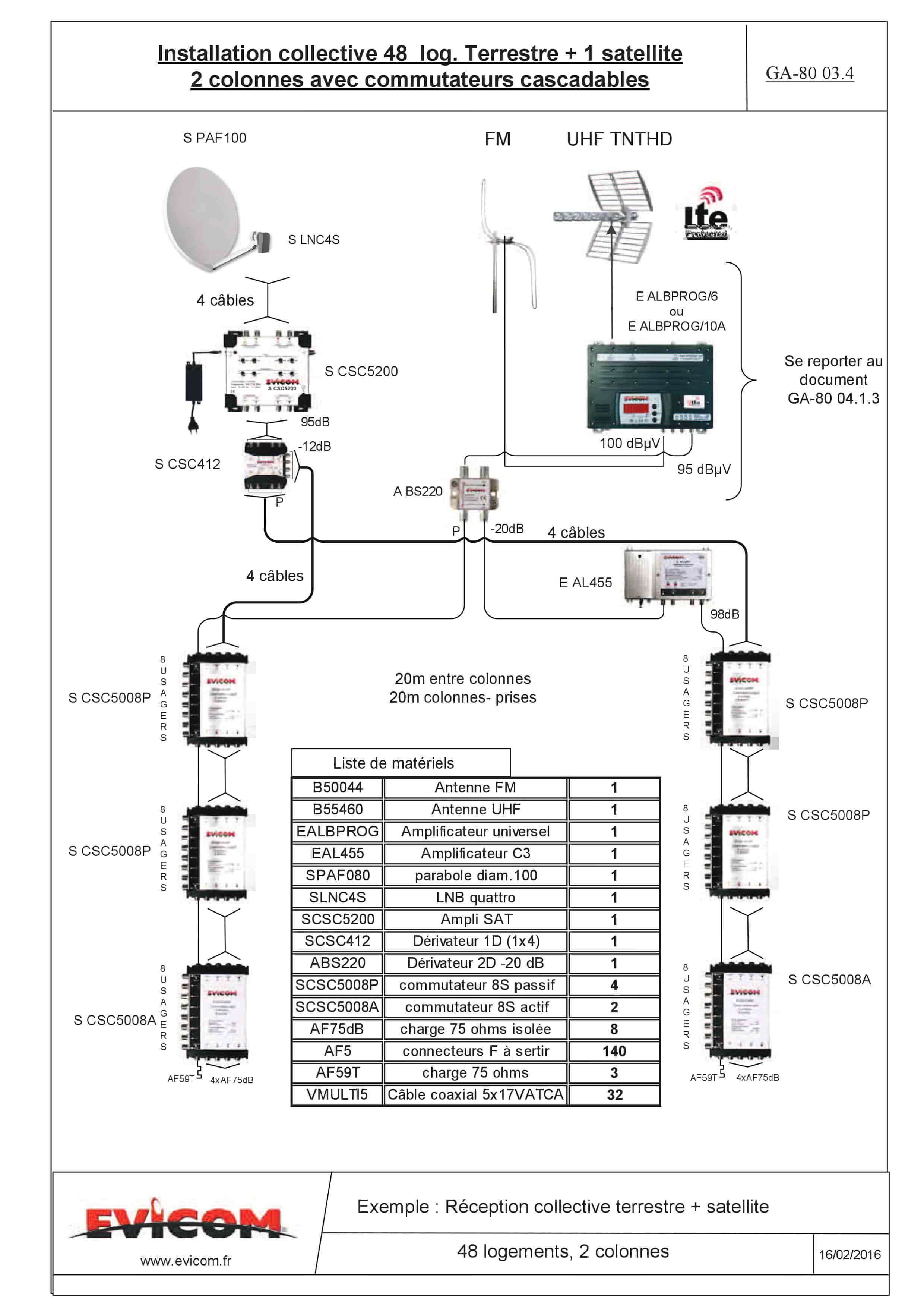

Messagepar chun83 » 10 Aoû 2017 11:57
Oui chaque sortie est bien branchée et correspond, il y a deux satellites à l'entrée du multiswitch et il y a une commande manuelle pour le DiSEqC 1.0 que j'ai bien positionné. Je rappelle que la sortie utilisateur ne comporte pas comme la lnb uniquement avec la fréquence 11474 V.
En piece jointe, un schema de l'installation, sauf que c'est pour une installation de deux satellites, donc double équipement et multiswitch deux entrées sat, mais le principe est exactement le même.
Mon installation-min.jpg -->

Messagepar marceljack » 12 Aoû 2017 21:19
chun83 a écrit:Oui chaque sortie est bien branchée et correspond, il y a deux satellites à l'entrée du multiswitch et il y a une commande manuelle pour le DiSEqC 1.0 que j'ai bien positionné. Je rappelle que la sortie utilisateur ne comporte pas comme la lnb uniquement avec la fréquence 11474 V.
D'après ce que je comprends du schéma, c'est pour une distribution sur 2 colonnes (dont une plus éloignée de l'antenne que l'autre puisque la colonne de gauche est atténuée de 12 dB par le dérivateur et pas celle de droite) ? (enfin, moins, genre 3 à 4 dB).
Est-ce que les différences de longueurs de câbles justifient l'utilisation d'un dérivateur plutôt que d'un répartiteur à 2 sorties identiques ?
Si ce transpondeur est reçu plus faiblement que les autres, c'est peut-être l'atténuation de 12 dB qui le rend trop faible pour être reçu en aval.
PS: je viens de regarder sur kingofsat, le faisceau de ce transpondeur vise l'Afrique de l'ouest et d'après Eutelsat il ne couvre pas la France:
