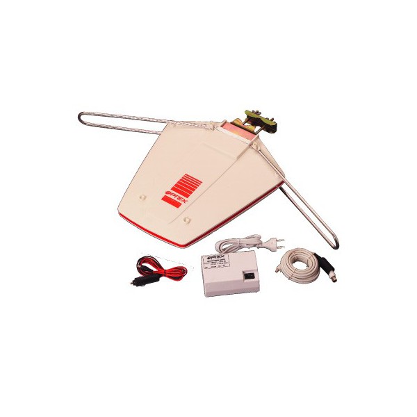

Comme tu ne peux pas accéder à ton antenne, tu ne peux pas non plus accéder au pré-ampli de mât pour éventuellement modifier le gain d'amplification, il n'y a donc pas trop de solution pour ton soucis.
Tu peux acheter un adaptateur TNT externe pour la télé Panasonic mais ça sera + cher que l'antenne à 22 €.
Si ton soucis vient du fait que le pré-ampli de mât amplifie trop et que le tuner TNT de la Pana ne le supporte pas tu pourrais éventuellement mettre un atténuateur mais c'est dur à trouver dans le commerce, et surtout ce n'est pas sûr que ça marche.
L'antenne de caravane captera la TNT de Vannes déjà sur ta terrasse à hauteur d'homme, si ça se trouve elle captera aussi à l'intérieur de ta maison au salon, donc dans le grenier ça doit sûrement passer, ainsi tu pourras brancher ton antenne de caravane dans le grenier sur le câble venant de l'antenne du toit si il passe dans le grenier ainsi ton antenne de caravane alimentera toute ta maison y compris le tuner TNT intégré de ta Pana (et tu auras toujours la possibilité de reconnecter facilement ton antenne de toit quand tu en auras envie à l'avenir...).
L'antenne de caravane est vendue 24€ à Castorama Vannes et 22€ à Brico Dépôt Lorient tout est inclus dedans: antenne + ampli + 10 mètres de câble coaxial.
