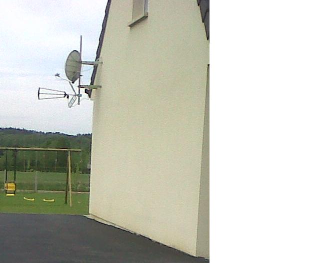

Au niveau de mon installation extérieure, je vous ai joint une photo du positionnement, et de mon antenne ainsi que de ma parabole.
Avez vous déjà été confrontés à ce problème ? Est-ce tout simplement lié au fait que l'antenne soit trop rapproché de la parabole ? Si oui, quelle distance faut il respecter ?

Re: Problème réception antenne TNT / Parabole
Messagepar julien74 » 30 Juil 2010 09:44
Bonjour et bienvenue sur le forum , :Couc:
Ton soucis est très simple , il y a un coupleur SAT / TERRESTRE dans ton installation qui fait passer la parabole et l'antenne sur 1 seul fil.
Il faut si tu peux faire en sorte de virer ce coupleur et le découpleur et tirer 1 nouveau câble pour faire en sorte que la parabole et l'antenne ainet bien câble distinct.

Le câble parabole longe sur toute la distance le câble antenne?
Messagepar paulo59 » 30 Juil 2010 10:01
Oui... Ne me dis pas que ce serait lié à ça ??? :?
Messagepar julien74 » 30 Juil 2010 10:21
Je ne sais pas peut être.
Tu aurais la possibilité de mettre la parabole ailleurs.
Donc si je comprends bien , tu as 1 câble qui va de la parabole à ORANGE et 1 autre câble qui va de l'antenne jusqu'au 2 prises TV murales.
Un essai que tu pourrais faire , quand tu regardes une chaîne sur ORANGE , débranches la fiche F à l'arrière de ton déco ORANGE (ton déco affichera alors sur ta tv "pas ou mauvais signal") et regardes si le terrestre est toujours mauvais ou non. :wink:
