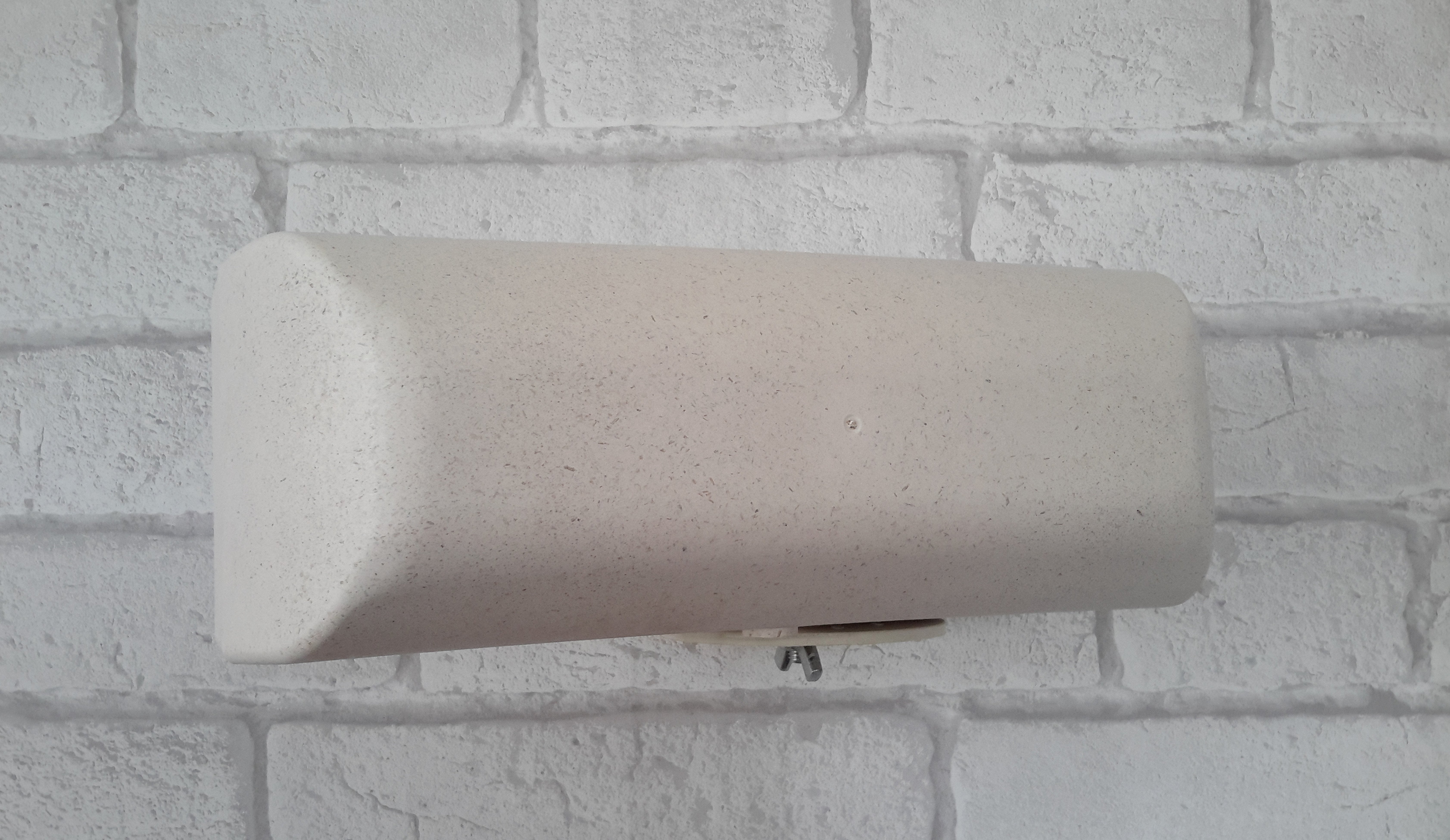

J'ai un petit problème de réception de la TNT. J'habite à Dottignies, en Belgique, à la frontière avec la France.
Il y a de ça 7 ans, lors de la rénovation de ma maison, j'ai installé une "antenne" afin de pouvoir capter l'ensemble des chaines de la TNT
l'antenne est de ce modèle : https://www.leroymerlin.fr/produits/antenne-tv-exterieure-tnt-hd-evology-8-db-70178535.html. Elle est posée à environ 5-6m de hauteur.
Elle est raccordée en direct sur la prise TV du salon. Pas d'ampli ou de pré ampli. Elle est à priori bien orienté en sud ouest vers l'émetteur de lille bouvigny.
A l'époque, mon téléviseur ne disposait pas de décodeur TNT, et j'avais donc installé un décodeur de marque "strong". Le résultat était plus que moyen, je captais quelques châines, mais le tout était saccadé, beaucoup de "freeze" et de lag. J'ai donc abandonné la TV par TNT et me suis contenté de la TV par internet de mon FAI.
J'ai aujourd'hui changé de FAI, et souhaite retenter l'expérience TNT. J'ai changé de TV, et dispose d'une TV LG OLED48A1, avec un décodeur TNT intégré. j'ai donc branché la TV en direct sur ma prise TV du salon:
1ere recherche de chaine : 5 canaux trouvés (TF1 série, l'équipe, RMC découverte, chérie 25...)
2 eme recherche 23 canaux trouvés (TF1, TFX,TF1 série, TMC, RMC découverte,RMC, BFM Lille, chérie 25, l'équipe ...) mais je n'ai pas les chaines france TV, M6, W9
A priori je n'ai donc pas les chaines du multiplex R1, certaines du R2 (C8, cnews et Cstar), le R4.
Je capte aussi les chaines belges de la RTBF.
La qualité est correcte pour les chaines captées, sauf pour les chaines belges ou celle ci est aléatoire.
La force du signal oscille entre 30 et 50% suivant les canaux. La qualité oscille entre 50/60 et 100% suivant les canaux, 30% pour le canal des chaînes belges.
Je précise que mon voisin dispose d'une antenne dans ses combles, et il capte l'ensemble de la TNT parfaitement. ses combles sont cependant placés plus haut, environ 10m. Je n'ai pas plus d'info sur son installation.
Avez-vous des idées d'où pourrait provenir le problème ? J'ai noté dans d'autres topic la faiblesse du câble entre TV et prise TV, le mien est en effet un "3c2v", je vais voir pour le remplacer.
Je vous remercie par avance pour vos retours.

Messagepar kiki37 » 23 Mai 2025 19:35
Bonjour et bienvenue sur le forum :Couc:
Robert Robichet a écrit:l'antenne est de ce modèle : https://www.leroymerlin.fr/produits/antenne-tv-exterieure-tnt-hd-evology-8-db-70178535.html.
Rien d'étonnant à ce que ça ne fonctionne pas!
Ce ne sont pas des antennes ça ! ce sont des cochonnerise ! :evil:
c'est de la daube avec à l'intérieur un simple bout de fil ou un circuit imprimé avec un préampli (ou pas) qui fait ce qu'il peut à l'instar de cette antenne
Ce genre d"antenne" ne fonctionne qu'en proximité immédiate d'un émetteur
à éviter absolument !
constitution d'une antenne :arrow: http://www.tvnt.net/forum/topic-des-antennes-t32415.html#p138726
à cela tu ajoutes le câble 3CV2 qui est ce qui se fait de pire en câble coaxial affraid.gif
ne pas prendre de rallonges ou de prolongateur coaxial moulés avec la référence "3C2V "
Ce genre de rallonge mal blindée peut altérer la réception des signaux et avoir un comportement différent suivant les multiplex (groupes de chaînes d'un même canal)
Il faut que la rallonges ou le prolongateur coaxial soit en câble de bonne qualité (de référence VATC17 ou 17VATC ou VATC19 ou 19VATC.)
Bref, il faut tout changer et mettre du matériel sérieux ;)

Messagepar Robert Robichet » 23 Mai 2025 20:00
Hello Kiki,
Merci pour ce retour rapide [icon_e_top.gif] je cumule en effet :lol:
j'avais choisi cette antenne pour son côté "esthétique" , plutot discret sur la façade. Mais bon Madame devra se faire une raison entre la façade et la TV siffle.gif
Il faudrait donc la remplacer par une antenne type "rateau" ?
Avez vous des modèles à conseiller en particulier ? il y a un peu de tout j'ai l'impression :
- ça va du très abordable : https://www.electrodepot.be/fr/antenne-exterieure-edenwood-u3610n.html
- au plutôt cher : https://www.leroymerlin.fr/produits/antenne-tv-exterieure-amplificateur-integre-ellipse-televes-40-db-82172212.html
La différence de prix est justifiée ?
Est ce que le fait de l'installer à une hauteur "moyenne" comme dans mon cas est génant ?
En tout cas merci pour la réponse et pour le forum en général, c'est une super source d'info concernant la TNT.

Messagepar Robert Robichet » 10 Juin 2025 09:42
Petit retour sur le problème de réception TNT :
J'ai donc mis à jour l'installation. Malheureusement ma commande chez 2galli n'a pas pu aboutir, ils ont eu différents problèmes de connexion qui ont fait trainer ma commande. Je me suis donc rabattu sur une antenne de GSB.
les nouveaux matériels utilisés:
- Antenne : https://www.bricodepot.fr/catalogue/antenne-trinappe-18db-5g/prod87721/
- Une nouveau câble en VATC 19
Je me suis rendu compte en installant la nouvelle antenne que la prise F sur ma vieille antenne était cassé en 2 morceaux, ce qui ne devait pas aider cette petite antenne.
Résultats après installation du nouveau matériel :
Je capte la quasi totalité de la TNT française, et de la TNT Belge (mais ça c'était déjà le cas avant). Seul soucis restant avec le multiplex R2, qui a tendance à "freezer", la qualité du signal variant beaucoup lorsque je lance un test sur la TV. La réception des autres multiplex est très bonne, pas de soucis à l'utilisation, la qualité du signal variant de 60 à 100% suivant les chaines.
En soi le multiplex R2 n'est pas le plus intéressant pour moi, sauf Gulli pour les enfants :mrgreen: .
donc globalement une bonne mise à jour [icon_e_top.gif]
