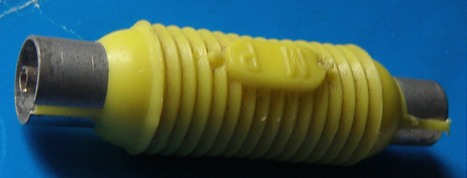

Par le passé, dans le cas d'appareils mal isolé on pouvait intercaler un "raccord de sécurité" ; je ne sais pas si ça existe encore avec une connectique en 9,5 mm
