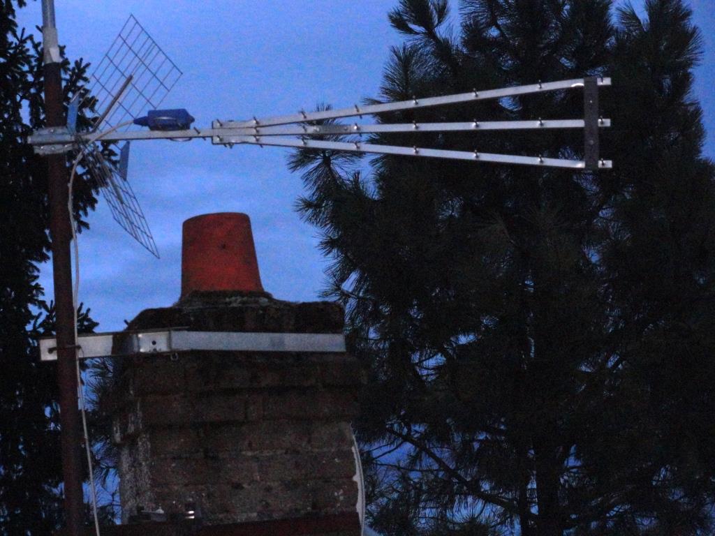

bonjour,c'est peut etre un probleme local mais je n'ai pas trouvé
tv installée sur messein(54850)
vers emetteur de pont st vincent
distance 2.6km
antenne individuelle exterieure sur toit
installée depuis le passage à la tnt,avec un nouveau rateau numerique
présence d'un répartiteur
3 tv sont sur le répartiteur
tout fonctionnait très bien depuis le 1er jour
il n' y a plus aucune chaine sur R4(arte,F5,M6,W9);toutes les autres fonctionnent;
j'avais chaine non dispo
j'ai fait une mise à jour des chaines,je ne les ai toujours pas ,le message est maintenant chaine non installée
merci

Tes voisins ont le même soucis que toi? :wink:
Depuis quand tu n'as plus le R4?
Ton antenne a un amplificateur?
Tu as un répartiteur 3 sorties? Ou bien alors il a + de 3 sorties?
Vois-tu le réémetteur de Pont St Vincent de visu depuis ta maison?
Dans le quartier toutes les antennes TV sont tournées comme toi? Certains voisins sont tournés vers Nancy, Metz ou Sarrebourg?
Peux-tu accéder facilement à ton antenne?
Aurais-tu la possibilité de nous faire une photo de ton mât d'antenne prise depuis ton jardin ou ta terrasse?

Messagepar pecqeps » 11 Mar 2018 19:43
bonsoir et merci
je n'ai qu'un voisin et je ne l'ai pas vu
je suis parti une semaine en vacances et suis rentré hier;avant de partir tout était ok,ce n'est qu'aujourd'hui que j'ai remarqué ce probleme
pas d'ampli sur le répartiteur
en réfléchissant,j'ai 5 sorties et les chaines du R4 ne fonctionnent pas sur les téléviseurs
je peux voir l'emetteur depuis ma maison,il n'y a pas d'obstacles
toutes les antennes sont dans la même direction car nous sommes à flanc de colline,il n'est pas possible je pense de pointer vers Nancy,metz ou Sarrebourg
je peux monter sur le toit,la phot est jointe
merci

Messagepar julien74 » 11 Mar 2018 19:55
De rien avec grand plaisir et merci pour la photo... :wink:
Si tu vois le voisin demandes-lui si il capte le R4 avec M6 par exemple.
Un répartiteur avec 5 sorties affaiblit énormément le signal.
Pourrais-tu tester en débranchant l'antenne du répartiteur et en branchant à la place juste 1 téléviseur sur l'antenne?
Tu es dans quel coin à Messein?
Si tu peux accéder facilement à ton antenne, peut être peux-tu capter la TNT de Nancy Malzéville en tournant ton antenne vers Ludres ou bien alors la TNT de Sarrebourg en tournant ton antenne vers Fléville ou Richardménil.
Sur ce forum des internautes de Nancy captent la TNT de Sarrebourg à Nancy avec une antenne intérieur dans leur salon avec notamment la télé locale de Lorraine Mirabelle TV.

Messagepar pecqeps » 11 Mar 2018 20:03
demain,quand le voisin rentre du boulot,j'essaie de le choper
je comprends que les 5 sorties affaiblissent mais ça marchait très bien depuis le début;le repartiteur pourrait-il être HS?
il fait noir maintenant et le répartiteur est sur le toit à l'abri,j'irai demain
à messein,je suis sur la colline des vallieux,à la limite de neuvesmaisons;je ne peux voir ni Nancy,ni ludres,ni richardmenil, ni fleville à cause de cette colline
merci

Messagepar julien74 » 11 Mar 2018 20:09
Non je ne pense pas, un répartiteur ne peut pas être HS, c'est une simple multiprise TV.
A mon avis le R4 de ton réémetteur TNT ITAS TIM de Pont Saint Vincent est en panne alors que le réémetteur TDF qui diffuse toutes les autres chaînes TNT fonctionne.
Le test de débrancher temporairement le répartiteur pour brancher directement 1 télé c'est pour en avoir le cœur net. :wink:
OK je comprends tu ne peux donc que recevoir Pont St Vincent.
Si tu avais été à l'Est de Messein, tu aurais eû + de chances de capter les émetteurs TNT de Nancy Malzéville ou Sarrebourg Le Donon.
Pourrais-tu tester sur ton autoradio dans la voiture puis sur ton poste radio chez toi si tu arrives quand même à recevoir les radios FM de Sarrebourg Le Donon:
FRANCE MUSIQUE 90.3 FM
FRANCE INTER 93.1 FM
FRANCE CULTURE 99.4 FM

Messagepar julien74 » 11 Mar 2018 20:37
ça c'est les 3 radios de Pont Saint Vincent il y a aussi Bleu 98.9, ces radios émettent depuis le poteau TDF que tu captes en TNT pour toute la TNT sauf le R4. :wink:
Le R4 est sur le poteau ITAS TIM pas bien loin du poteau TDF.
Sur l'autoradio tu ne captes rien sur 90.3, 93.1 et 99.4?
