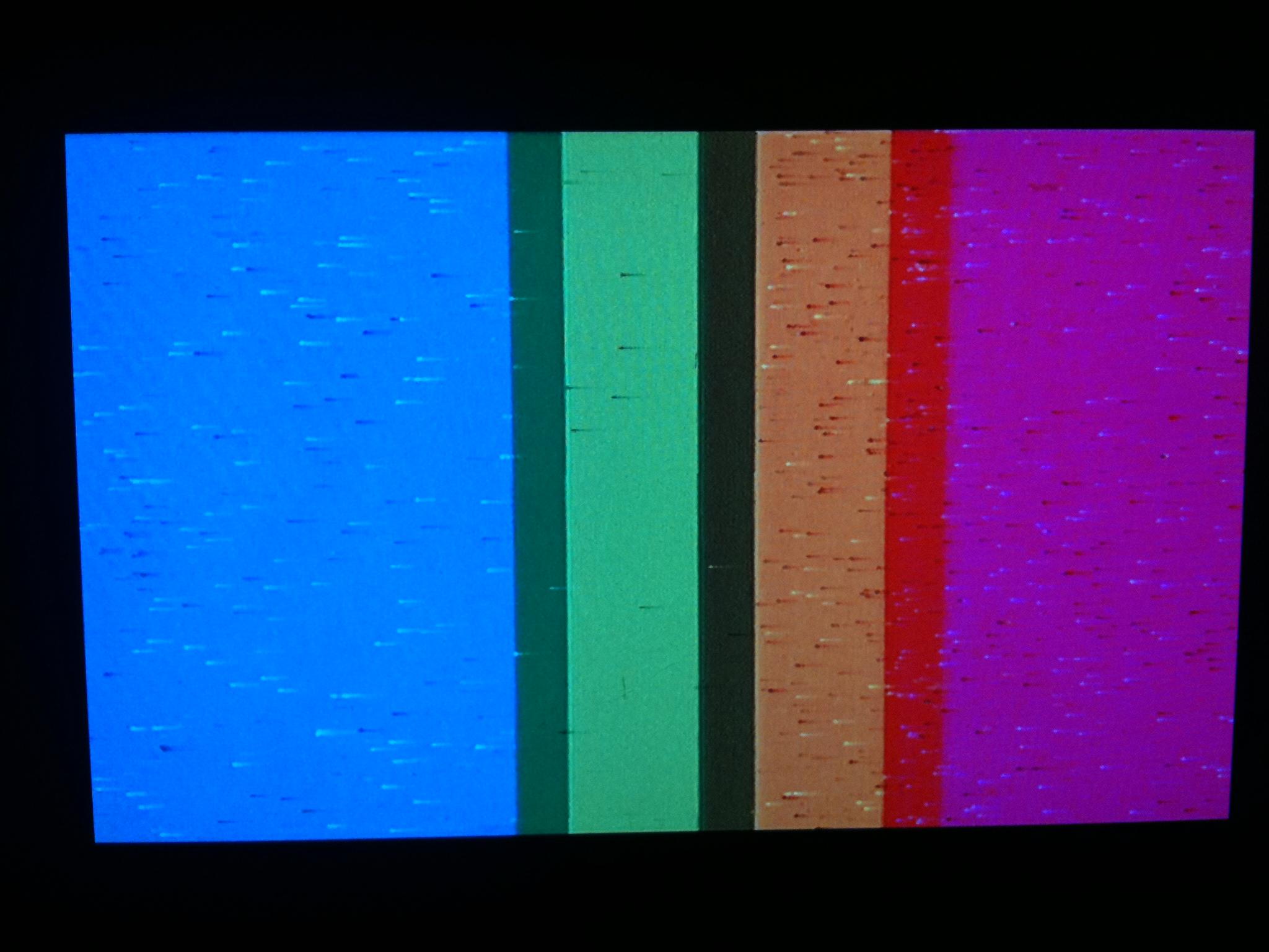

Pourrais-tu nous faire une photo de ton écran TV avec la chaîne analogique?
Le but est de retoucher très légèrement le pointage de la parabole pour avoir une image analogique avec le moins de traits blancs et/ou noirs possible.
Même avec une parabole parfaitement pointée , tu as toujours 2 ou 3 traits par ci par là dans l'image.
Mais si toute l'image est couverte de traits , c'est en effet signe qu'il faut revoir le pointage

Messagepar jcd68 » 22 Déc 2011 21:34
pas de touche info sur la télécommande.
Voici une photo de ma TV
IMG_1218.JPG -->
TV

Messagepar julien74 » 22 Déc 2011 21:41
Merci pour la photo :D
Il faudra revoir un tout petit peu le pointage de la parabole , oui.
C'est à peu près la même qualité d'image analogique entre TF1 et FRANCE 2?
