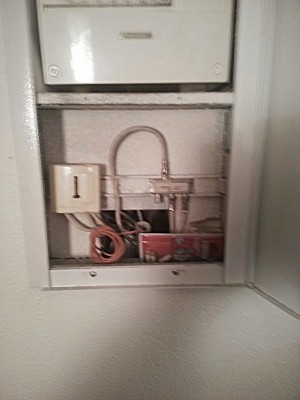

Bonjour voila je vous explique mon probleme.
J'ai un probleme de reception dans mon salon, et mes 2 chambres. Dans le salon il me manque les chaines canal R8 ainsi que dans ma 2 eme chambre la plus au fond de l'appart.
Je decide de tester dans la chambre du milieu et la il me manque les chaines du canal R2.
Je decide d'appler le mr qui gere l'immeuble il me dit qu'il va se renseigner aux autres proprietaires. Mais je pense qu'il passe tous par une box ou parabole
Pour info ma tv a 3 mois.
Je vous transmet en photo le cablage qui se trouve dans le bloc ou il y a mon compteur edf dans mon couloir dans mon appart
Dans l'attente, merci

L'installation collective n' est pas conforme, qu' en pense le syndic, et l' AG de copropriété: Il est interdit de faire passer les courants faibles dans la gaine EDF( arrivée 400 V Triphasée, et 240 Volts monophasé chez le particulier).
Plutôt que de répondre n'importe quoi, met tes lunettes quadruple foyers !!!!
c'est une GTL (gaine technique logement) qui ce trouve dans l’appartement avec ses 3 compartiments séparés .
pour en revenir au problème posé, il y a déjà 1 problème au niveau du répartiteur : 3 utilisations mais 2 départs ( le 3 eme câble est l'arrivée). Donc la répétition est peut-être exotique .
il faut dans un premier temps aussi vérifier le signal sur le câble d'arrivée (celui du haut).

En effet , il faudrait acheter un adaptateur fiche F Femelle/Femelle , tu en trouves à 1 ou 2 €uros au supermarché , hypermarché ou magasin brico près de chez toi et ça ressemble à ça:
ça te permettrait ainsi de tester chacune de tes prises TV murales raccordée directement à l'arrivée de l'antenne collective sans passer par le répartiteur sur ta photo car ce répartiteur affaiblit le signal ce qui pourrait expliquer tes soucis. :wink:

Merci bcp pour cos reponse. Donc il faut que je branche le cablage du haut vers ma tele. Donc il faut que j'achete du cable car je n'est pas assez de longueur. Je vous tient au courant des que j'ai fini. Merci encore
Ps : est ce normal qu'il y ait 2 cables en bas alors qu'il y a 3 prises tv ? dont une que j'ai du acheter et mettre dans la chambre du milieu car il y avait juste le cable mais pas la prise.

c'est une GTL (gaine technique logement) qui ce trouve dans l’appartement avec ses 3 compartiments séparés.
+1 :lol:
(à la décharge de BAISIN, la photo est bien "bougée"). :wink:
Mario78 a écrit:pour en revenir au problème posé, il y a déjà 1 problème au niveau du répartiteur : 3 utilisations mais 2 départs ( le 3 eme câble est l'arrivée). Donc la répétition est peut-être exotique .
Ce qui est à peu près certain c'est que le signal à l'arrivée ne doit pas être suffisant pour encaisser l'atténuation d'au moins 7 dB du répartiteur à 3 directions + les 4 dB d'un autre à 2 directions sur une des branches puisqu'il y a 3 prises pour 2 sorties utilisées seulement.
jajawine a écrit:est ce normal qu'il y ait 2 cables en bas alors qu'il y a 3 prises tv ? dont une que j'ai du acheter et mettre dans la chambre du milieu car il y avait juste le cable mais pas la prise.
Non, ce n'est pas normal.
S'il y a 3 prises alors que 2 départs seulement du répartiteur sont utilisés, il doit y avoir un 2 ème répartiteur (ou pire un T) sur une des deux branches.
Il faudrait d'abord essayer d'utiliser les 3 sorties du répartiteur et, si ça ne suffit pas, le remplacer par un ampli d'intérieur à 3 ou 4 sorties.

jajawine a écrit: il faut que j'achete du cable car je n'est pas assez de longueur
Prends uniquement du 17vatc

Il semblerait qu'il y ait une gaine en attente avec un fil orange qui pourrait servir à tirer un câble. Où cette gaine aboutit-elle ?

Bien vu , le cable orange arrive dans la chambre du milieu , quand j'enleve le cache il y a bien ce cable donc en fait il faut que je fasse passer mon cable dans cette gaine c ca ?
ps : en fait je penser que ce cable etait un cable d'antenne dans ma chambre, j'y avais branche une prise pour antenne et brancher ma tv dessus ( ouah ca craint ) de la je ne captais pas les chaines du groupe R2, puis je me suis dit que ce ne devait pas etre une antenne et j'ai tous debranché .
Au vue du cable qu'il faut que j'achete n'est t'il pas plus judicieux que je fasse un trou dans le le mur entre les 2 chambres car la prise tv qui se trouve dans la chambre du fond est juste derriere la tv de la chambre du milieu ?
Aussi j'ai une prise rj45 n'existe t'il pas un cable qui part de la prise rj45 a la tv est qui fait office d'antenne ?
Merci

re bonjour, donc j'ai effectue les testes cette apres midi, j'ai donc pris le cable du haut ou il y a le repartiteur sur la photo , j'ai mit l'adaptateur femelle , femelle et fait partir mon cable coaxial a la tv, et la comme par magie je capte toute les chaines, je re débranche et la tv me marque signal absent sur les chaines qui me manqué deja.
Voila que faire maintenant ?
