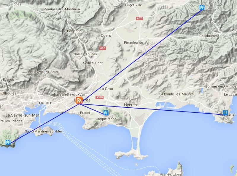

En immeuble avec une antenne collective (de 3 étages)
Ton antenne est tournée vers le Cap Sicié?
oui, enfin je pense mais il faut que je regarde car, vu ma position, je pourrais peut être être sur le relais de Hyères
Ton antenne est amplifiée?
non ... Enfin pas chez moi en tout cas
1 seule sur laquelle sont branchés l'ordinateur et la télé.
Tes voisins ont le même soucis?
Je n'ai pas encore eu de réaction de leur part. Cf ci dessous
Vois-tu le pylône TDF du Cap Sicié depuis chez toi?
non
Par contre, je précise que cela ne touche que le multiplex R6 et qu'on doit être à la limite de la réception. Sur la télé, il y a eu décrochage pendant quelques jours puis c'est revenu à la normale, comme s'il y avait eu un affaiblissement soudain du signal et qu'il remontait progressivement en puissance. Par contre, ce n'est pas revenu complètement sur l'ordinateur. Je pensais que cela pouvait être dû au branchement en série des récepteurs (prise antenne -> freebox -> télé -> PC), mais le problème persiste quand le décodeur TNT de l'ordinateur est branché en direct sur la prise murale
Zone TNT.jpg -->

Normalement ,et c'est un des gros avantages de la TNT, toutes les chaînes sont reçues de façon équivalente.
Hélas la fonction "recherche automatique" et une fâcheuse tendance a l'utiliser a tort et a travers, font qu'il n'est pas rare
que les récepteurs choisissent par erreur un émetteur lointain pour certains multiplex.
Il est donc important de vérifier que les chaînes mal reçues sont bien sur le bon canal.
Vérifier ,quand tout semble marcher, que le niveau est sensiblement égal pour toutes les chaînes n'est pas du luxe non plus.
Toute disparité importante est annonciatrice de soucis futurs:
Mauvais canal.
Antenne mal orientée.
Câblage défectueux (T et autres fantaisies).

Si tu branches directement la télé sur la prise murale, les soucis du R6 sont toujours là?
Il se peut que le tuner TNT de l'ordi soit légèrement moins bon que celui de la télé et de la Freebox.
Soit il s'agit d'une panne temporaire de ton émetteur TNT sur le R6.
Soit il s'agit de propagations maritimes temporaires des ondes qui font que un émetteur lointain utilisant la même fréquence que le R6 de ton émetteur vient te brouiller la réception de ce dernier.
Sur ce forum on a évoqué un brouillage du côté d'Hyères des chaînes France TV sur le R1 sur le pylône TDF du Cap Bénat par un émetteur TNT corse utilisant la même fréquence rendant la réception difficile notemment en période estivale où les propagations maritimes sont très fréquentes. :(
