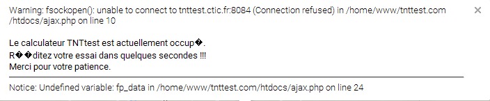

bonjour, c'est moi ou le site de tnttest a des soucis ?

Messagepar kiki37 » 03 Oct 2016 14:36
Bonjour Arnaud
Non, cest pas toi, depuis hier soir TNTtest est en rade :(
