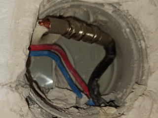

Messagepar JCL92 » 22 Déc 2021 11:31
Voici la photo du câble d'arrivée (blanc) avec la connexion vers le câble qui va à la nouvelle prise (noir).

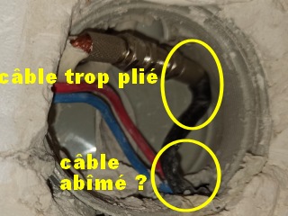

Re: Problème réception signal suite travaux
Messagepar kiki37 » 22 Déc 2021 11:46
La photo est un peu petite, mais permet déjà de voir 2 défauts: un pliage trop important du câble, ce qui lui fait perdre son impédance et un doûte surt l'état du câble plus bas
