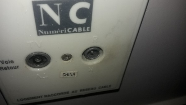

J'habite en copropriété et mon appartement est équipé de la prise que vous pouvez voir en photo. Depuis le début je suis branché sur le connecteur de droite car c'est celui où ma TV détecte les chaines. Je n''y connais rien mais j'ai cru comprendre que ça voulait dire que je suis raccordé gratuitement à la TNT par numericable plutôt que par l'antenne râteau de l'immeuble.
J'ai toujours eu quelques petits problèmes d'artefacts sporadiques dont je m'accommode, mais depuis quelques jours les chaînes France 2, France 4 et France Info sont extrêmement perturbées. Pourtant ma TV et mon enregistreur m'indiquent une qualité de signal de 100%. Comment est-ce possible ?
Est-ce que vous me conseillez de rebasculer sur l'antenne râteau de l'immeuble ou bien dois-je solliciter numericable pour qu'ils identifient et résolvent le problème ?
Dans les 2 cas, à qui faut-il s'adresser ?

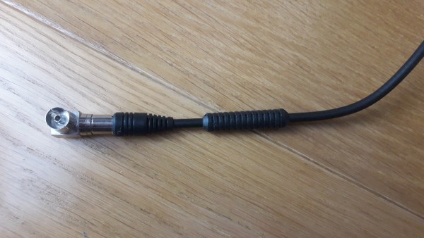

peux-tu prendre en photo le cable qui relie ta prise à ton téléviseur ?
le probleme peut aussi venir de là s'il capte les parasites du quartier !

En toute logique le connecteur de gauche TV correspond aux chaînes TV numériques et le connecteur de droite R correspond aux stations de radio FM car dans certaines villes le réseau câblé diffusait des radios FM.
Si tu en as la possibilité, il faudrait essayer de te brancher sur le connecteur de gauche TV. :wink:
Mais selon tes dires si tu constates des soucis sur France 2, France 3, France 4, France Info et Culturebox alors que tu as 100% de Qualité de signal le soucis ne vient peut être pas de chez toi mais plutôt de la tête de réseau câblé.
Tu es à Paris?
Pour comprendre les chaînes TNT que tu reçois proviennent toutes du siège de Numéricâble à Paris sauf les chaînes France 2, France 3, France 4, France Info et Culturebox qui sont reçues par une antenne TV UHF se trouvant sur le toit de la tête de réseau câblé de ta ville, cette antenne TV UHF est pointée vers l'émetteur TNT local couvrant ta ville pour ensuite les réinjecter dans le réseau câblé.
Donc si ça se trouve le soucis vient de la tête de réseau câblé de ta ville qui capte mal ces chaînes et donc qui réinjecte dans le réseau câblé ces chaînes mal reçues.

C'est un câble tout bête du genre de celui-ci d'une longueur d'un mètre et en parfait état. Comme j'ai une qualité de signal de 100% je me dis que ça ne vient pas de lui mais peut-être que mon raisonnement est faux. J'ai essayé d'autres câbles mais ils sont tous de la même qualité.

Youpla a écrit:C'est un câble tout bête du genre de celui-ci d'une longueur d'un mètre et en parfait état. Comme j'ai une qualité de signal de 100% je me dis que ça ne vient pas de lui mais peut-être que mon raisonnement est faux. J'ai essayé d'autres câbles mais ils sont tous de la même qualité.
Tout dépend de la longueur, mais pour les liaisons entre les prises d'antenne et les appareils, ne pas prendre de rallonges ou de prolongateur coaxial mou et de faible diamètre avec fiches moulées et de référence "3C2V "
Ce genre de rallonge mal blindée peut altérer la réception des signaux et avoir un comportement différent suivant les multiplex (groupes de chaînes d'un même canal)
Il faut que la rallonges ou le prolongateur coaxial soit en câble de bonne qualité (de référence VATC17 ou 17VATC ou VATC19 ou 19VATC.)

En fait en toute logique les chaînes TV devraient être reçues sur la prise TV de gauche et sur la prise R de droite tu ne devrais capter que des radios FM en y branchant ton tuner FM dessus.
A Lyon je ne sais pas si il y a déjà eu des radios FM diffusées sur le réseau câblé, mais il y en a eû sur les réseaux câblés de Colmar ou Nevers par exemple, à Paris c'était uniquement la bande FM de paris qui était diffusée telle quelle sur le réseau câblé.
Il semblerait que sur ta prise il y ait eu une inversion et que les chaînes TV soient diffusées sur la prise R.
La dizaine de radios que tu captes en numérique sur ton téléviseur sur la TNT sont diffusées aux côtés des chaînes télé de la TNT.
Je pense que non, la TV sort sur une prise mâle (à droite) et la radio sur une prise femelle (à gauche).
C'est le cache plastique qui a été monté à l'envers, c'est pour ça que les inscriptions TV et R ne collent pas. :wink:
surtout que le cache peut se mettre dans les 2 sens , on voit les inscriptions pour .
Il y a juste quelqu'un qui a revissé le cache suivant l'inscription "numéricable" et pas suivant les prises.

Mario78 a écrit:surtout que le cache peut se mettre dans les 2 sens, on voit les inscriptions pour.
C'était fait pour pouvoir monter le "moteur" :wink: de la prise dans un sens ou dans l'autre selon sue les coax venaient du haut ou du bas.

J'ai fait une photo de mon câble d'antenne, à y regarder de plus près il n'est pas si bas de gamme que je le croyais. Je lui ai mis un adaptateur coudé qui est hors de cause.
