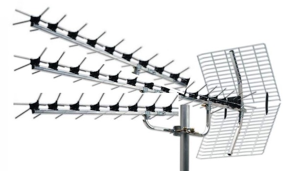

33fred31 a écrit:de mettre deux pre amplis l'un derriere l'autre ca ferait quoi?
Ce serai une catastrophe. On ne cascade pas les préampli. Car ce sont des ampli a faible bruit et a grand gain.
Ce qui est important en reception, c'est de sortir le maximum de signal du bruit avec une antenne passive.
Pas l'inverse, car un ampli ou un préampli n'améliore pas le signal,il ne fait pas qu'amplifié le signal mais aussi les bruits électrique. Sans compté un ampli ou un préampli ajoute au sont propre bruit de fonctionnement.
Avec la TNT ce qui est important c'est la qualité du signal, beaucoup moins le niveau signal.
Malheureusement tu as succombé a l'antenne a la mode, la trinappes! :cry:

il est vrai que j'ai pris la tri nappes solution assez facile il est vrai!!!
mais bon ... c'est en faisant des betises qu'on avance!
ce qui m'agace c'est que dans 90% du temps tout fonctionne impecable!!! donc il ne doit pas me manquer grand chose!!

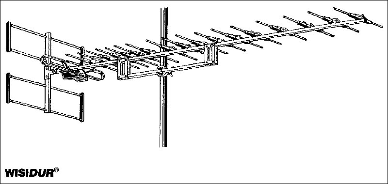

Messagepar 33fred31 » 29 Déc 2011 19:40
est ce que vous savez si la lanbda porte enseigne peut si fixer lateralement comme la wisi ci apres?
wa2fit.jpg -->
33fred31
Messages: 28
Inscription: 28 Déc 2011 23:43
Re: probleme réception
Messagepar johnny » 29 Déc 2011 19:52
Oui, tout à fait
Messagepar 33fred31 » 29 Déc 2011 19:56
ok mais là sur ta photo le mat s'arrette juste en dessous de l'antenne... mais est ce qu'il peut passer a travers les branches et monter plus haut sans toucher l'antenne?
33fred31
Messages: 28
Messagepar johnny » 29 Déc 2011 19:58
Oui, c'est tout à fait possible :wink:
