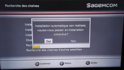

Bonsoir, voilà j'explique mon problème que j'ai depuis deux jours !
J'ai une seconde télé dont je reçois la TNT par satellite, je précise je n'ai rien touché, et depuis deux jours je ne reçois plus rien et seulement le SOIR en journée ça fonctionne ! quelqu'un a ce problème là ? quand je regarde dans les paramètres ça indique comme si la parabole était mal orientée etc hors en journée ça marche et je n'ai rien touché.
En fichier joint, ce qui apparait !
IMG_20170105_210425.jpg -->
l'affiche de la télé

Messagepar julien74 » 06 Jan 2017 13:02
Où es-tu dans le Calvados?
Tu vis en maison individuelle?
Tu ne peux pas capter la TNT Terrestre là où se trouve ta maison?
Le soir tu perds toutes les chaînes y compris France 24, Euronews et les chaînes internationales en clair sur Astra 1 (CNN, BBC, Europsort Allemagne, etc...)?
Où se trouve ta parabole?
Peux-tu y accéder facilement?
Re: Problème réception
Messagepar marceljack » 06 Jan 2017 13:39
yemats14610 a écrit:... depuis deux jours je ne reçois plus rien et seulement le SOIR en journée ça fonctionne ! quelqu'un a ce problème là ? quand je regarde dans les paramètres ça indique comme si la parabole était mal orientée etc hors en journée ça marche et je n'ai rien touché.
Le signal peut varier légèrement au cours de la journée (les satellites bougent légèrement), et si tu ne le reçois pas tout le temps c'est très probablement parce que ta parabole n'est pas réglée au mieux (elle a pu légèrement s'affaisser avec le temps ou bouger un peu à cause du vent).
Or le pointage d'une parabole est au degré près, de ce fait tu es en limite de réception et il suffit d'une variation minime du signal pour passer d'un côté ou de l'autre de la limite de réception.
En effet en numérique il y a un "effet de seuil" qui fait que quand on est à peine un peu au-dessous de la limite on ne reçoit rien et et un peu au-dessus tout semble normal.
