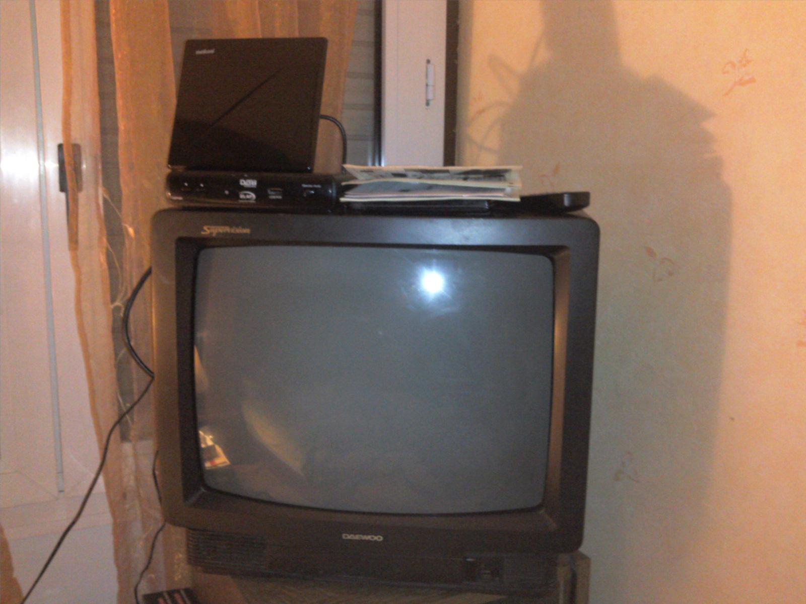

On m'a donné une vieille télé à écran tube. J'ai acheté un adaptateur TNT et une antenne de 40db. (Voir photo)
Quand je fait exactement ce que disent les notices, je ne reçois pas du tout d'image. L'adaptateur me dit aucun signal.
Comment faire pour obtenir un signal. J'habite dans l'Est, dans le 52.
Merci de m'aider.

Photo0269.jpg -->
configuration de l'instalation

Messagepar julien74 » 13 Jan 2011 21:37
Bonsoir et bienvenue sur le forum Flo , :Couc:
Tu n'as pas de prise TV murale dans ton appart'?
Tu l'as acheté quand ton antenne?
Tu es sur quelle commune? :wink:

Messagepar vidéo-33 » 14 Jan 2011 10:54
ce genre d'antenne ne vaut rien mais encore faut il au moins l'alimenter ( la led doit être allumée )
par une alim externe branchée sur le 220V ou bien par le +5V ant externe sur ON dans les menus du décodeur TNT
es ce la cas ?

merci pour vos réponses. J'habite la commune de saint-dizier.
Pour l'antenne, je l'ai achetée cette semaine. Elle est branchée sur le 220v et je n'ai ni led ni bouton on/off. Juste une molette mini/maxi à tourner et elle est sur maxi.
Pas de prise murale car c'est dans ma chambre.

Messagepar julien74 » 15 Jan 2011 13:40
Tu aurais la possibilité de la rendre et de te faire rembourser , car elle ne capte pas bien cette antenne?
Tu l'as acheté où cette antenne?
Tu te trouves loin de l'émetteur TNT de St Dizier Tour de Gigny? :wink:

Je l'ai achetée à l'hypermarché CORA. Je suis au vert-bois, 3 ou 4 km environ.

Messagepar julien74 » 15 Jan 2011 16:24
Rends l'antenne et fais-toi rembourser. :wink:
Tu vois cet émetteur depuis chez toi?

oui mais de loin et si je sors car je ne suis qu'au 1er étage et il y a d'autres immeubles autour.

Messagepar julien74 » 15 Jan 2011 18:16
La pièce où se trouve ta télé a une fenêtre qui donne vers ton émetteur? :wink:

Je ne vois pas l'émetteur de ma chambre. Ça veut dire que je ne peux pas avoir la TNT on dirait ? :(
