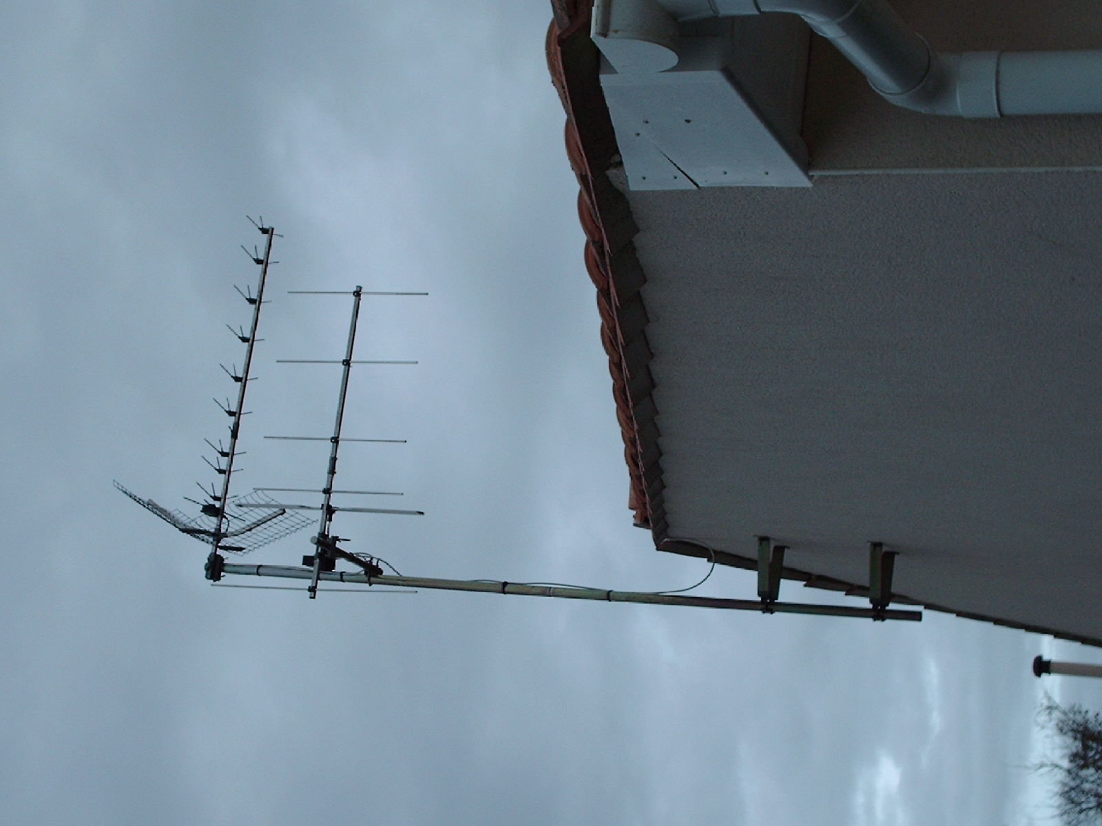

Il y a une chose qui me gène dans la photo des antennes .
Les 2 antennes semblent très proches l'une de l'autre, on l'impression que l'antenne vhf (en bas) recouvre une partie de l'antenne uhf (en haut). Ces peut être dû a l'angle de prise de la photo?

Vu la photo de ton antenne (notamment l'antenne Canal+ en polarisation verticale), elle est sans aucun doute dirigée vers l'émetteur de Niort-Maisonnay (canton de Melle).
Il n'est pas impossible que tu sois gêné par l'émetteur de Saintes ou celui de Royan-Vaux/mer qui utilisent les mêmes canaux que Niort, mais ces émetteurs ont démarré fin juin 2008.
Si d'autres personnes dans ton entourage ont le même problème depuis la même date, il se peut que les règlages de l'un de ces émetteurs aient été modifiés, sa puissance augmentée ou qu'un nouvel émetteur TNT ait démarré sur les mêmes canaux dans les environs.
