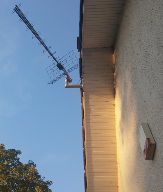

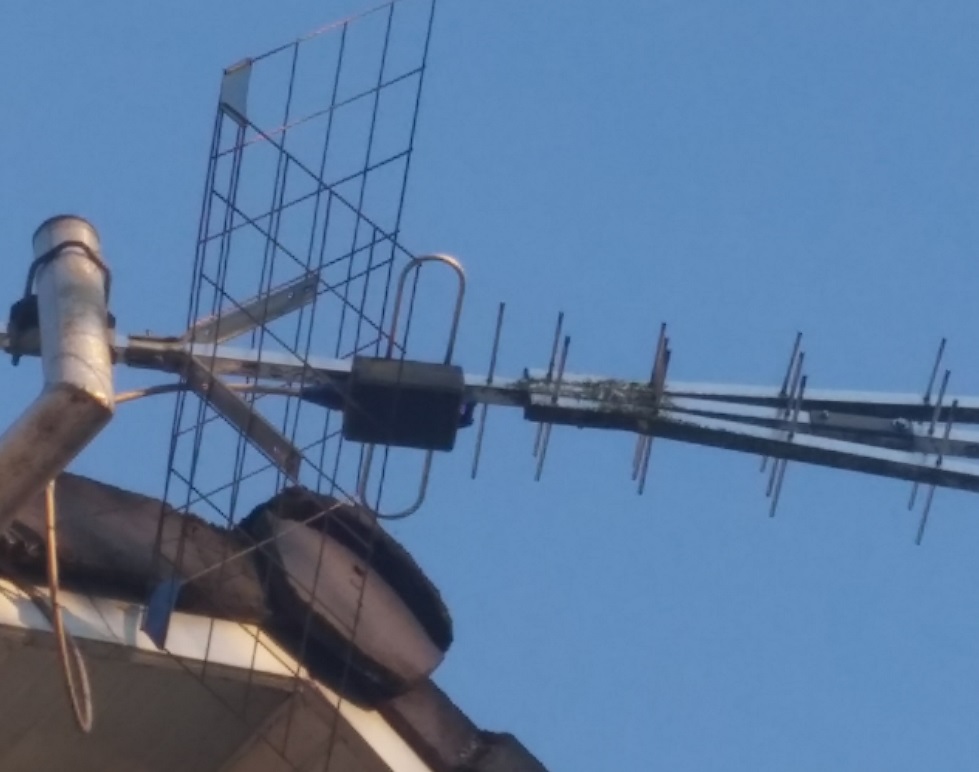

Voici quelques photos.
Ça serait le boitier noir au milieu ?
Je regarde demain matin les changements car à cette heure, je ne capte plus (avec ou sans décodeur!) !!! (Je captai encore il y a 1h ...)
Je vais essayer de prendre quelques photos demain - L'accès est trés compliqué mais pour moi, il n'y aucun boitier.
Merci !

Pour la photo, fais-nous une photo depuis la jardin ou la terrasse c'est suffisant.
Tu as une antenne trinappe?

Je viens de poster les photos sur le message précédent.
En regardant bien, je pense que le boitier noir et effectivement le fameux "Ampli de Mat"
Pour l'antenne c'est exactement celle que tu postes !!! Même forme.

Je sais que pendant un temps il y avait des antennes trinappes vendues avec pré-ampli intégré dans le boitier dans l'antenne.
Durant 5 ans, tu n'as jamais eû le soucis que tu rencontres en ce moment?
Car dans le Nord ou en Belgique il y a parfois des propagations exceptionnelles d'ondes venues en loin (Angleterre, Hollande, Allemagne) qui certains jours peuvent brouiller la réception TNT si ces émetteurs lointains utilisent les mêmes fréquences que Bouvigny pour la TNT.
Autre hypothèse, le boitier de l'antenne prend l'eau, de la rouille se forme à l'intérieur rendant la réception moins bonne
