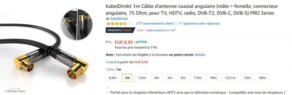

elie@lederer.fr a écrit:Elles sont connecté avec un câble coaxial « antenne » de bonne qualité
Quel la référence de ton cable ( elle est écrite tous les mètres sur gaine du cable)
Attention a la fiche coaxial que l'on connecte au tv. Elle doit de diamètre 9,52mm. Blanche a collerette bleu
Les fiches de 9mm a collerette verte sont proscrire.

Messagepar elie@lederer.fr » 31 Mai 2019 16:24
Voilà le câble que j'utilise pour les 3 TV
