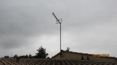

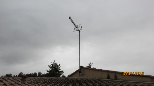

Pourrais-tu nous faire une photo de ton mât d'antenne prise depuis ton jardin ou ta terrasse?

Messagepar lubran10 » 14 Sep 2016 17:53
voici la photo que tu m'as demandé.

Messagepar julien74 » 14 Sep 2016 18:17
Merci pour la photo :D
Tu as quoi en face de ton antenne comme obstacle qui t'empêche de voir de visu le pylône TDF du Pic de Nore? Montagne? Immeuble? Forêt?

Messagepar lubran10 » 14 Sep 2016 18:20
si tu veux, je suis en contrebas. En face, il y a des arbres et une maison.
