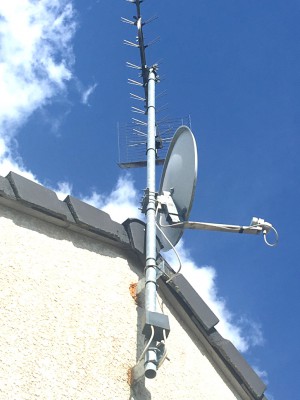

Alors je viens d’acheter une maison et j’ai un problème de réception tv. Je reçois par l’antenne des jours tous va bien et d’autres sois j’ai de la mosaïque sois carrément plus rien... je vous montre des photos de l´installation car je n’y connais pas grand chose ..

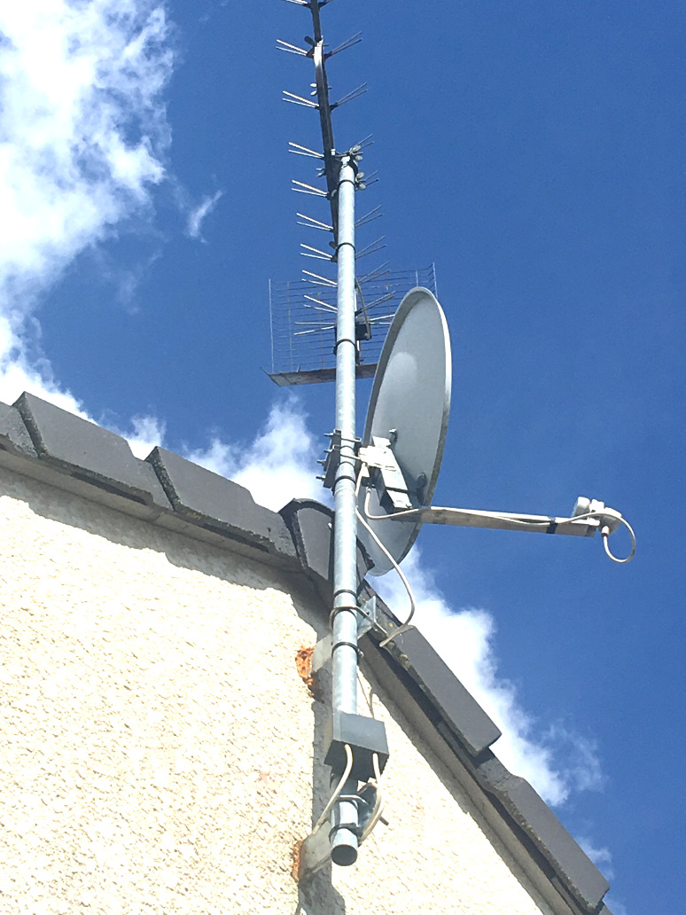

Ton râteau au sommet est tourné vers Orléans? Bourges? Auxerre?
Tu reçois le France 3 de quelle région sur le n°3? Berry (Bourges)? Centre (Orléans)? Bourgogne (Dijon)?
Reçois-tu France 3 Bourgogne sur la chaîne n°33?
Reçois-tu une version régionale de France 3 sur la chaîne n°800?

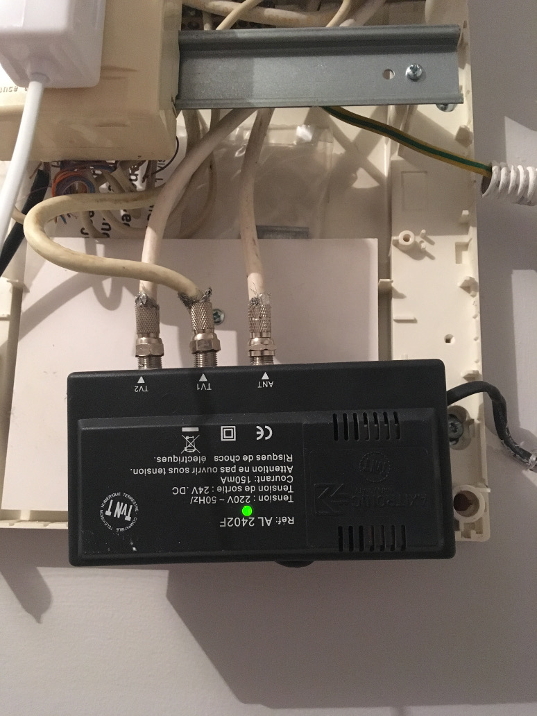

Si tu débranches la prise électrique 220 Volts de ton AXITRONIC noir sur la photo, je suppose que tu captes 0 chaîne sur la TNT?

julien74 a écrit:Si tu débranches la prise électrique 220 Volts de ton AXITRONIC noir sur la photo, je suppose que tu captes 0 chaîne sur la TNT?
Avec cette manipe tu en conclu quoi julien?

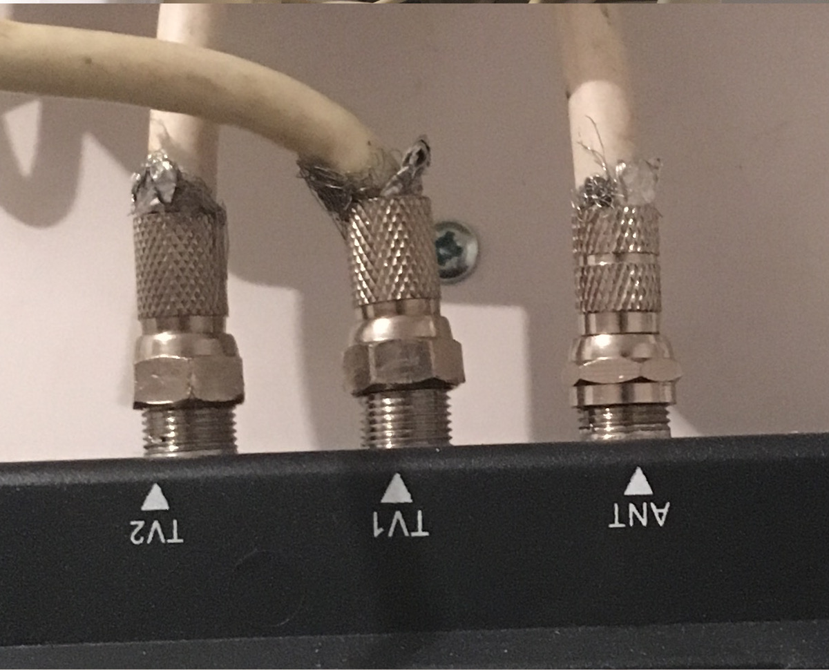

Pilfeca Commence par refaire la connectique de la sortie TV1 de ton ampli. Elle n'est pas terrible.

Je veux m'assurer qu'en débranchant électriquement l'Axitronic on ne va pas se retrouver avec exactement la même réception que quand il est branché, c'est juste pour en avoir le cœur net, je veux tout tester pour ne pas passer à côté de quelque chose qui pourrait être à l'origine de la panne...

bernard7715 a écrit:Pilfeca Commence par refaire la connectique de la sortie TV1 de ton ampli. Elle n'est pas terrible.
Le câble force sur la prise, de plus elle semble mal vissée (on voit qu'elle est de travers). :!:
Utilise-tu l'antenne satellite et est-elle couplée à l'antenne terrestre :?:
Si oui, les problèmes sur la TNT se produisent-ils quand le récepteur satellite est allumé :?:
