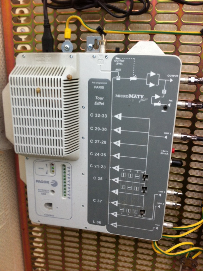

nous n'arrivons pas a recevoir les chaines du canal 42 et 58 (rmc decouverte, cherie etc etc)
Dans le boitier au prés du pylone et de notre antenne collective se trouve un amplificateur MICROATV plus de FAGOR.
Serait ce le boitier qui serait en cause ? Notre antenne est dirigée sur la tour Eiffel
Merci pour votre aide.
Pierre

Rien de bien surprenant à ce que vous ne captiez pas les chaînes susdites!
Comme vous pouvez le lire votre centrale d'amplification et de sélection est préprogrammée sur les canaux tour eiffel avant l'arrivée des nouvelles chaînes;faire venir l'antenniste pour qu'il reprogramme manuellement la centrale!

Il y a 2 causes possibles à ce problème:
-le fait que les filtres de l'ampli programmable ne laissent pas passer ces canaux. Il faudrait que l'antenniste qui a fait l'installation reprogramme le filtre 7 pour le canal 42 et le 8 pour le canal 58. Mais ils ne sont peut-être pas réglables vu l'étiquette imprimée, ce qui serait curieux pour un matériel récent qui de plus semble avoir été installé après l'arrêt de C+ analogique (pas d'antenne VHF).
-si malgré le règlage ces canaux ne passent toujour pas ou mal, c'est que le râteau n'est pas à large bande (21-69) mais demi-bande (21-38), ce qui est le cas de beaucoup d'antennes installées en région parisienne avant l'annonce de ces nouveaux canaux.
Note: l'entrée UHF3 (> 9) pourrait être une entrée large bande: essayer de déplacer le câble venant de l'antenne (actuellement branché sur l'entrée UHF1) pour voir ce que cela donne. Si c'est une entrée non filtrée, tous les canaux devraient passer.
Si ce n'est pas le cas, reprogrammer les filtres si c'est possible. Si le résultat n'est toujours pas satisfaisant remplacer le râteau par un modèle à large bande (au besoin limitée à 21-60 par un filtre 4G puisque les canaux 21 à 69 ne seront plus utilisés par la TNT).

marceljack a écrit:Note: l'entrée UHF3 (> 9) pourrait être une entrée large bande: essayer de déplacer le câble venant de l'antenne (actuellement branché sur l'entrée UHF1) pour voir ce que cela donne. Si c'est une entrée non filtrée, tous les canaux devraient passer.
+1 c'est bien la première chose a essayé :wink:

merci de votre aide, nous allons déjà pour commencer par changer effectivement notre antenne car celle-ci a des éléments de cassés. Nous prendrons une antenne large bande et essaierons de voir ce que cela donne en déplaçant le coaxial.
Beaucoup ici utilisent leur box pour recevoir la télé qui bien souvent se trouve dans la pièce principale, par contre pour les chambres nous passons tous par le hertzien et la nous n'avons plus accès aux chaines récentes.
Encore merci de votre aide, je ne manquerai pas de vous tenir au courant.

Personnellement je commencerais par changer le branchement du câble, ce qui ne prendrait que quelques minutes et devrait déjà apporter une amélioration si l'entrée UHF3 est vraiment non filtrée.
Ensuite je remplacerais l'antenne.
Si l'entrée UHF3 n'est pas à large bande, il faudra reprogrammer (ou éventuellement remplacer) l'amplificateur.

Ce que j' ai remarqué sur la photo, avec la "loupe", c' est l' absence de pont 75 ohms sur l' entrée VHF L06, alors que les autres entrées ont ce pont !
En faisant le couplage avec une antenne accordée entre 600 et 800 Mhz( grosso modo, canaux UHF 42 et 58), le pont 75 ohms sera branché sur l' entrée VHF L 06( ça ne pourrait pas resservir pour la RNT !)

BAISIN a écrit:Ce que j' ai remarqué sur la photo, avec la "loupe", c'est l'absence de pont 75 ohms sur l' entrée VHF L06, alors que les autres entrées ont ce pont !
Il ne s'agit pas d'un "pont" mais d'un bouchon pas vraiment indispensable sur une entrée.
BAISIN a écrit:En faisant le couplage avec une antenne accordée entre 600 et 800 Mhz (grosso modo, canaux UHF 42 et 58), le pont 75 ohms sera branché sur l'entrée VHF L 06( ça ne pourrait pas resservir pour la RNT !)
Je ne vois pas l'intérêt d'ajouter une 2ème antenne UHF, ce qui n'est d'ailleurs pas forcément évident à faire sur le mât existant. Soit l'antenne actuelle est à large bande et la brancher en direct sur l'entrée UHF3 devrait régler le problème, soit elle ne l'est pas et il suffit de la remplacer par une large bande.
