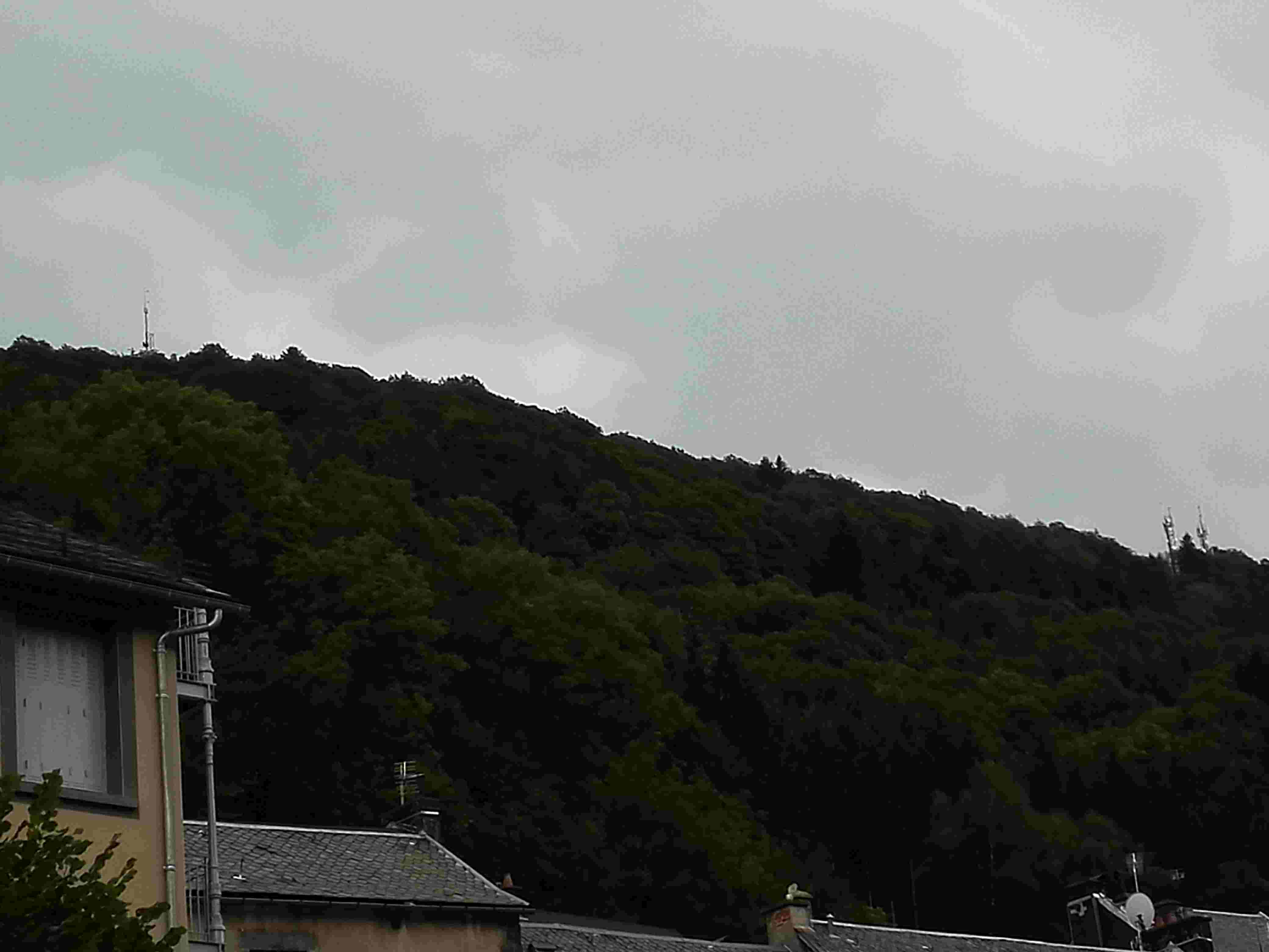

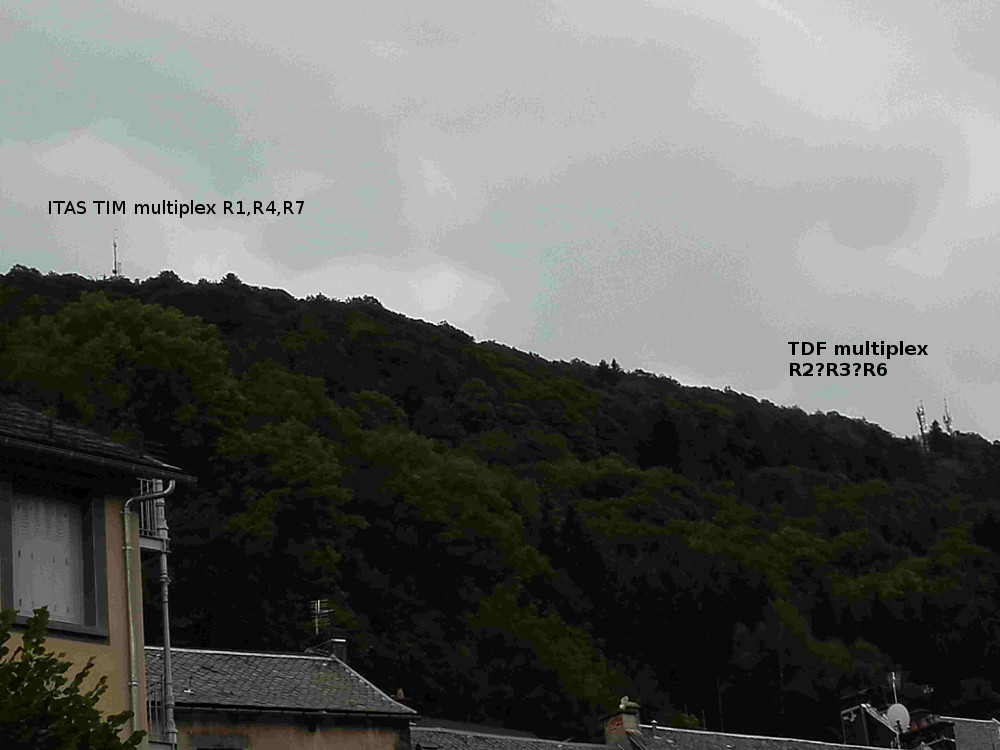

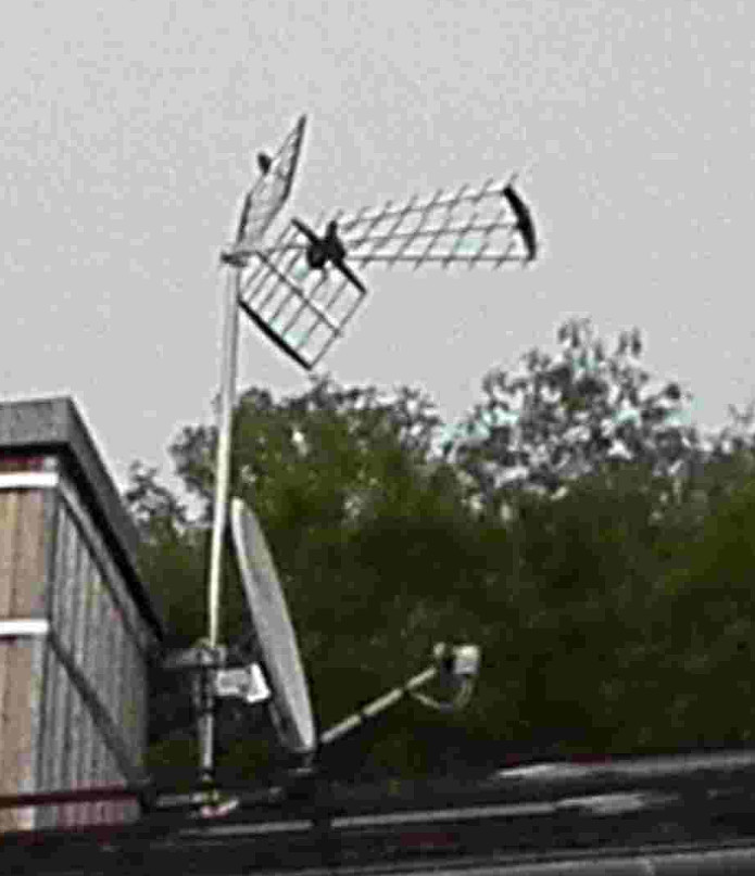

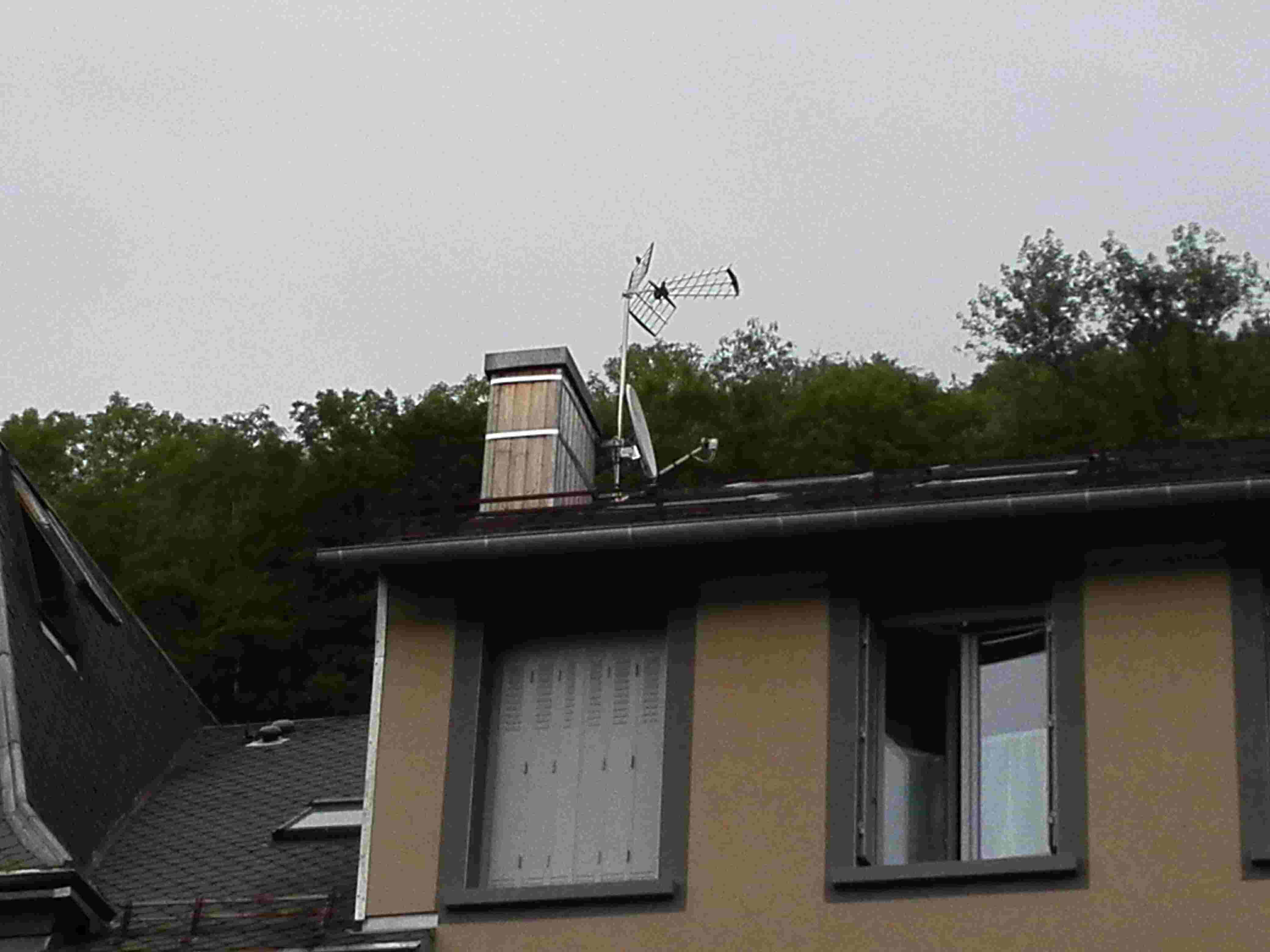

Messagepar JPN » 10 Aoû 2020 17:22
IMG_20200810_151030_compress45.jpg -->
3 pylônes
IMG_20200810_150942_BURST001_COVER_compress27.jpg -->
Antenne collective
Merci à vous 3 pour ces informations détaillées et précieuses. :clap:
Aujourd'hui à 15h tous les multiplex sont émis correctement ; je ferai un relevé en fin d'après-midi.
L'immeuble où je vis, au centre du Mont-Dore, a été très récemment rénové et je pense que l'antenne installée est bien choisie et à l'oeil semble bien pointée (voir photo).
On distingue 3 pylônes assez proches ; savez-vous quels sont les 2 (ou celui) qui supportent les émetteurs (voir photo)

JPN a écrit:L'immeuble où je vis, au centre du Mont-Dore, a été très récemment rénové et je pense que l'antenne installée est bien choisie et à l'oeil semble bien pointée (voir photo).
Si c'est cette antenne,
Elle est complément en vrac, elle est semble incliné a 45°
JPN a écrit:On distingue 3 pylônes assez proches ; savez-vous quels sont les 2 (ou celui) qui supportent les émetteurs (voir photo)
Position déterminé d’après la base de donnée du CSA du mois de juillet 2020
Quand 2 émetteurs sont essartés comme cela, l'antenne doit pointée a mis distance des 2 positons.
Messages: 24121

@ Bernard , c'est la photo qui donne ce visuel , comme elle est fortement cabrée vers le haut et vue du sol , mais il me semble qu'elle est bien en polarisation horizontale .
Après si les 2 sites de diffusion sont bien espacés , effectivement il faut pointer au milieu des 2 pour avoir une réception égale .

TF1 est sur le R6, France 2 sur le R1, M6 sur le R4, C8 sur le R2, RMC sur le R7 et enfin LCI sur le R3 donc avec ton relevé sur ces 6 chaînes on saura quels sont les "R" qui posent problème.
France 2 (R1), M6 (R4), RMC (R7) émettent sur le nouveau pylône ITAS TIM à gauche sur ta photo.
TF1 (R6), C8 (R2), LCI (R3) émettent sur l'ancien pylône TDF à droite sur ta photo.
En toute logique toutes les chaînes TNT de Mont Dore sont reçues par satellite avec une parabole aussi bien sur le pylône TDF que le pylône ITAS TIM sauf les chaînes R1.
Les chaînes R1 (France 2, France 3, France 4, France Ô et France Info), le réémetteur TNT ITAS TIM de Mont Dore (à gauche sur ta photo) capte le R1 du réémetteur TNT de La Bourboule 1 (sur le canal UHF 25) pour le réémettre au Mont Dore sur le canal UHF 47.
